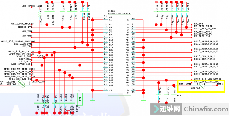

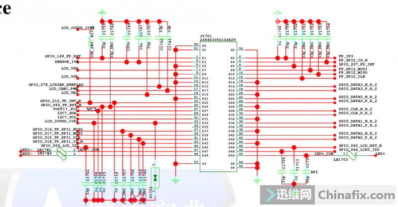

  故障检修:到苏老师手里面开机试了一下,开机没反应,接可调电源,开机电流正常,应该是显示电路问题,重新开了一下屏幕隐隐约约可以看到里面的LOGO确定是背光电路故障,拆机打显示座子二极体值发现背光输入脚断路,对应点位图发现输入脚第一个接的是一个保险电感LB1703如图。

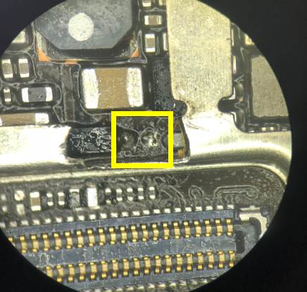

  对应点位图找到实物主板上(如下图)此电感已被拆除。
华为P10手机无指纹,暗屏检修思路 图2

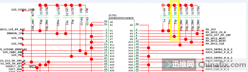

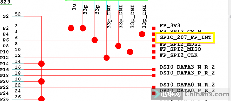

  直接把LB1703两脚相连,通电测试,屏幕正常点亮,暗屏故障修复,这个故障肯定是上家给做的故障,再此先鄙视一下这种垃圾同行,进入系统测试HOME键确实没法用,P10这款机器home,是直接粘到盖板上面的,没办法直接换home键测试,只能更换屏幕总成,拆了个别的机器总成换上去故障依旧,排除外配问题。观察主板上没有home键接口屏幕这边就只有一个排线,打开图纸查看显示座子信号,发现显示座 1 2 3 4 6 8 10 12连接的全是指纹信号如图3,先打值看一下有没有异常的,打到第6脚发现异常如图4,第6脚是指纹的中断信号,打值为0。

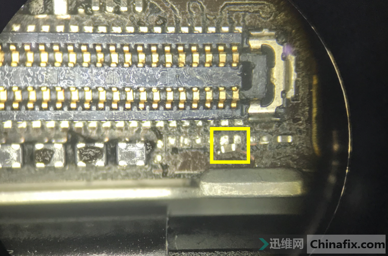

  查看电路图这路信号相连的有一个滤波电容C1702如图5,对比点位图找到实物主板上此电容(图6),电容有明显动过痕迹,周边几个滤波电容已经全部被碰掉。
华为P10手机无指纹,暗屏检修思路 图5
华为P10手机无指纹,暗屏检修思路 图6
  滤波电容在实际维修中只要损坏一般都是直接撬掉,先撬掉电容,打显示座阻值400左右,阻值正常,装机测试,功能修复,至此,华为P10手机无指纹,暗屏故障故障完美修复。

故障总结:  这个机器开始可能就是一个小滤波电容损坏上家把屏幕给拆了,背光已经漏光,背光电路故意人为拆掉一个电感,显示排线座子旁边搞掉几个小元件,在实际维修中对于国产手机没有图纸没有配件的机型,维修起来难度很大。这个机器苏老师也是找了两个图纸加密狗才找到图纸,还好维修过程中没有碰到IC损坏,不然定IC也会浪费一定时间,修这种机子一定要按照流程来不能乱搞,乱修只会扩大故障,没有图纸的情况下只能目测有没有明显元件损坏,试着测量连接座附近小元件滤波电容有没有两端接地的,仔细排查故障。
