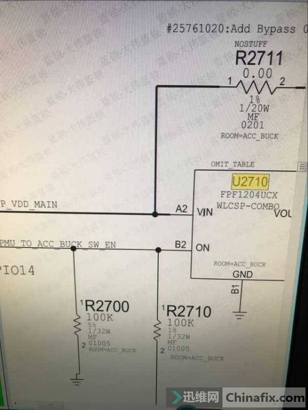

      这台7P是同行拿过来维修的,原先是阴阳屏,但是同行误把可调电源打到12V,手机接电源立马短路跳表了,赶紧拿过来修。我本来以为在这么大的电压下这手机完蛋了,肯定是大的IC比如大电源,CPU上盖烧坏了,结果居然只是加电漏电180毫安,而且可以顺利开机。但是加电漏电180毫安也不行,必须修好才能还给顾客。
iPhone7P被12V电击后加电漏电180毫安检修思路 图1
  测试各项功能,指南针、陀螺仪、无线、蓝牙、感光等等都正常。没办法,只好用松香法。加电漏电180毫安,松香熔化也不很明显,时间一久感觉整个主板都在发热。反复几次松香法,最后怀疑U2710损坏。
iPhone7P被12V电击后加电漏电180毫安检修思路 图2
iPhone7P被12V电击后加电漏电180毫安检修思路 图3
iPhone7P被12V电击后加电漏电180毫安检修思路 图4

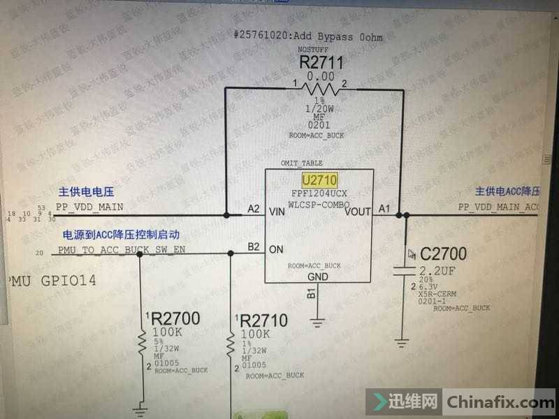

  大伙如果不明白英文“ACC”,肯定不知道这个IC的意思。ACC代表附件。从图纸可以看得出,这是一个降压IC,跟附件有关。摘除了这个U2710后手机加电不漏电了,手头又没有料板,所以没有去装一个U2710。测试功能都正常,插耳机也可以。
