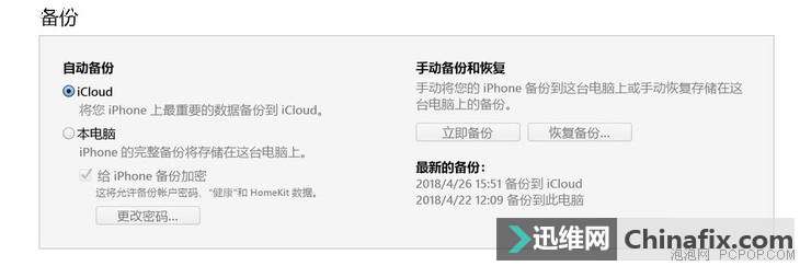

  2.发如果手机尚能开机,可以先连接电脑,通过iTunes对手机数据进行备份,然后关机

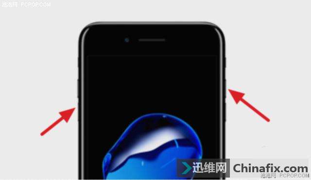

  4.先按住“电源键”3s,然后不防守的情况下同时按住“电源键”和“音量-”键10s,随后松开“电源键”,继续按住“音量-”键5s
  5.这时手机已经进入DFU模式,iTunes会弹出“iPhone恢复模式”的窗口,点击“确定”,然后选择“恢复iPhone。”

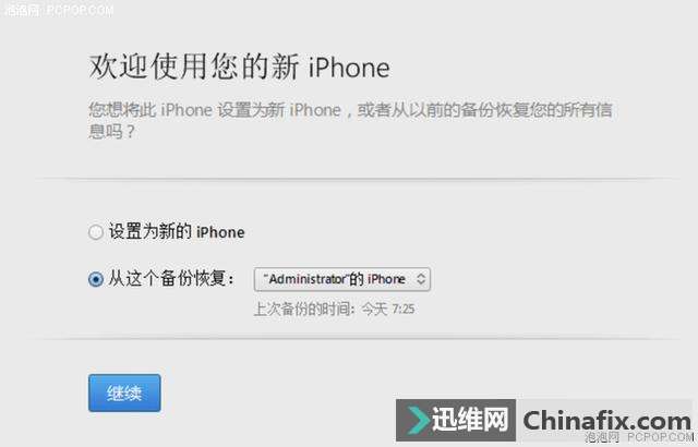

  6.接下来系统会自动下载最新版固件并进行全新安装,结束后恢复备份即可!
