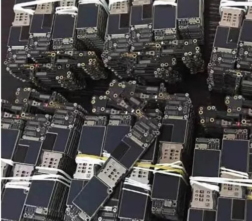

      这是咱们迅维职业技能培训中心采购来的一些iPhone手机主板,每月我们都会采购大量的主板,供学员们用来练习手工。这些主板有焊接板、拆机板和ID板,它们都有什么区别,如何区分呢?下面带大家认识一下。

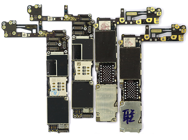

一、焊接板:也叫练手板
  这学习手工中,我们需要用到的板叫做练手板,也叫焊接板,上面的芯片大部分是没有用的。市场上整个练手板、拆件板,只有6代、6S、7代的,很少6P、6SP、7P的。
电击主板:
  就是电击过的主板,上面的芯片有用的都被拆掉了,大部分都是没用的,这种板不能用来拆件,只能用来练习焊接,主要用来练习焊接CPU。
打孔板:
  一般也是用来当焊接板用,但是它的上面有一些芯片是可以用的,只要没打到的芯片,大部分是可以用的。
  两种叫做焊接板,也叫练手板,华强北市场价:10几元左右

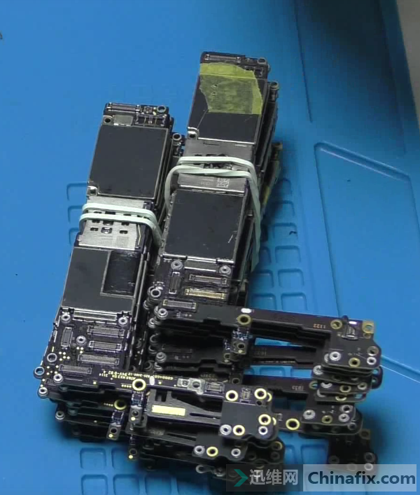

二、联机板
  所谓联机板,就是手机硬盘被拆了,这个主板链接尾插,在电脑是可以开机的,这种联机板可以用来练习CPU,就是把CPU拆装以后,是否还能联机、刷机。
  6代、6S的联机板价格:20元左右
  7代的联机板价格:15元左右

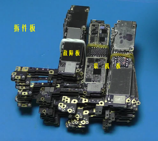

三、故障板:也叫拆件板
  故障板就是不能开机的,有的是能开机,但是不显示等有故障的主板,但是主板上是不缺件的,可以买来练习维修,就是把故障修好之后,它是可以开机的,但大部分是在激活界面,有的在密码界面。而且会有ID,但也修好之后,刷机是没有ID的。这个是靠运气的,不是每次都会如此幸运。
  这些很多都是来自国外的手机主板,当手机不用了之后,会把ID取消掉,但是没取消之前,他们查出来是有ID的就会取消,买回来修好之后,一刷机就是没有ID的。
  在实际维修中,联机板和故障板买回来都是拆件用。
6代故障板价格:20~30元
6S故障板价格:30元左右
7代(Intel )故障板价格:50元左右
7代(高通)故障板价格:60~70元左右

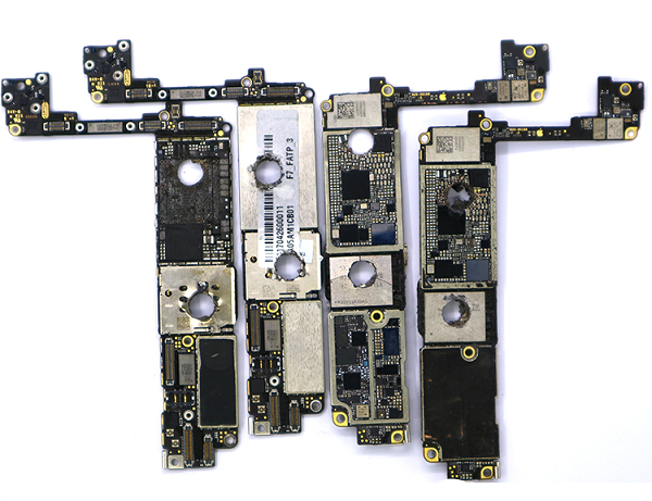

四、ID板
  在咱们迅维实地培训中心这种板是用来给学员考试用的,这种ID板用来记录序列号,创号。在实际维修中,ID板是用来搬板用的。比如:板层断线、进水腐蚀很严重、主板摔断等。
6代ID板价格:30~40元(看成色)
6S(16G)ID板价格:40~50元 (不建议买16G的,最好买64G的)
6S(64G)ID板价格:100元左右(128G价格差不多)
PS:6S之后的ID板,最好买硬盘大一点的,硬盘可以留着扩容。
7代(Intel ):60元左右
7代(高通):100元左右
7代(128G)价格:150左右
  在ID板中,带“P”的价格就比较贵一些,6P的80~100元左右,7P的在200元左右。
