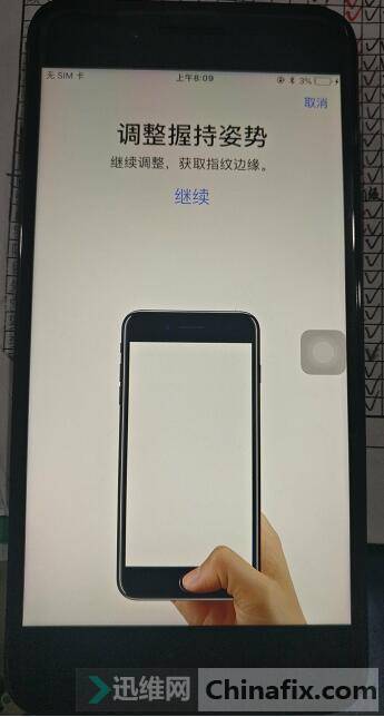

    收到故障机同行故障机,同行说给客户换屏,拆指纹时不小心把排线给扯断了,造成返回灵敏,开机测试指纹录入时提示手指移动了,手机指纹录入故障如何维修?跟随小编一起来看看维修师傅是如何修复的。
  故障指纹图如下,从图中可以看出小排线已经断成两截了。
iPhone 7P换屏时HOME排线扯断后手机指纹录入故障如何维修 图1

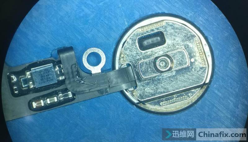

  从刮开的完整7代HOME键图中可以看到,小排线断线的位置背面只有一条接地线,那么维修时只需要把正面的断线接好就可以。
iPhone 7P换屏时HOME排线扯断后手机指纹录入故障如何维修 图2

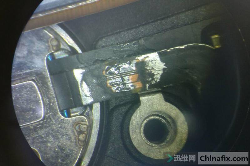

  刮好后上锡,然后把每一条走线都连接好,接地的线用粗一点的线焊接,可以起到一个加固软排线的作用。
iPhone 7P换屏时HOME排线扯断后手机指纹录入故障如何维修 图5
  接好后进入系统测试指纹录入正常,不会提示:手指移动了,测试返回也正常,测试完成后把补好线的位置,涂上绿油固化就可以了。

注:  指纹接线时需要注意的就是,烙铁温度不能太高,不然容易烫坏HOME键排线上刮出来的铜线,再就是7代的HOME键软排线的走线比6代6S的要细,需要用很细的尖头补才好补。
