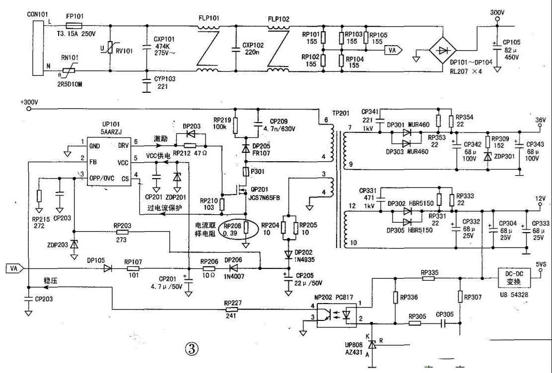

         该机的主电源由电源控制芯片UP101(5AARZJ,引脚及维修参数见表1)、开关管QP201、开关变压器TP201为核心构成,见图3。该电源输入市电电压后就会工作,不仅为主板的信号处理部分供电,而且为5V电源、LED背光驱动电路供电。
        (1)功率变换
        市电整流滤波后产生的+300V左右直流电压经开关变压器TP201的⑥-④绕组送到开关管QP201的D极。AC220V 交流电压经RP101~RP105分压后得到的VA交流电压通过DP105半波整流,经RP107对UP101⑤脚外接电容CP201充电,在CP201两端建立启动电压。当启动电压达到设置值后,UP101启动工作,从⑥脚输出脉宽可控的矩形脉冲,控制开关管QP201工作在开关状态。QP201工作后,在开关变压器TP201的反馈绕组(③-④绕组上感应的脉冲电压经RP204和RP205限流,DP202整流CP205滤波,产生18V左右直流电压。该电压再经DP206隔离,RP206限流后,得到17V左右直流电压,将取代启动电源,为UP101的⑤脚供电。
       TP201次侧⑦-⑨绕组上感应电压经DP301、DP303整流,再经CP342、CP343滤波产生约+36V的直流电压,为LED背光电路中的升压电路供电。
       TP201次级12-10绕组上感应电压经DP302、DP305整流,再经CP332、CP333滤波产生约+12V的直流电压,不仅为信号处理电路供电,同时还为LED背光控制芯片供电,以及为12V转5V变换器u8(54328)供电。
       (2)稳压控制
       稳压控制电路由取样电路RP307、RP308//RP310,误差放大器UP808,光电耦合器NP202和UP101的②脚内部电路组成。
       当电网电压升高或负载变轻时,+12V输出端电压升高,一路经RP335为光电耦合器①脚提供的电压升高;另一路经RP307、RP308// RP310分压取样后,加到误差放大电路UP808R端的电压升高,经UP808比较放大后,使光电耦合器NP202②脚电压下降,其内部的发光二极管因导通电压增大而发光加强,内部光敏管受光增强而导通电流增强,将UP101的②脚电压拉低,经UP101内部电路比较控制后,控制UP101的⑥脚输出脉冲宽度变窄,开关管QP201导通时间缩短,输出电压下降到正常值,达到稳压的目的。若开关电源输出电压下降,则稳压过程相反。
(3)保护电路
       尖峰脉冲吸收电路:由DP205、RP219、CP209组成,用于防止开关管QP201在截止瞬间被过高的反峰电压击穿。
      过电流保护电路:由过电流取样电阻RP208和UP101的④脚内部电路组成。开关管QP201源极(S)的电阻RP208作为过电流取样电阻。当负载短路等原因引起QP201源极的电流增大时,RP208两端的电压增大,UP101的④脚电压升高,当④脚电压上升到保护启动阈值时,UP101关闭⑥脚PWM脉冲输出,实现过电流保护。
      功率限制和过电压保护电路:由RP203、RP215、ZDP203及UP101③脚内部电路构成。反馈绕组上感应的脉冲电压经DP202、CP205整流滤波产生的vCC电压通过电阻RP203.RP215分压加到该脚,对开关变压器进行监测,限制开关变压器输出功率。同时此脚作为过电压保护脚,当该脚电压升到3V以上时,内部保护电路启动,关闭⑥脚PWM脉冲输出,实现过电压保护。

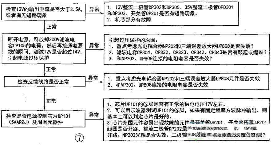

       (1)开关电源部分检修思路及维修流程(见图7)

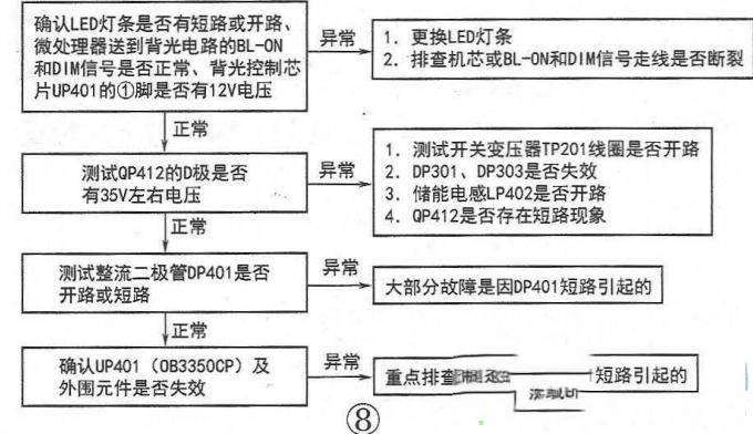

       (2)LED驱动部分检修思路及维修流程(见图8)

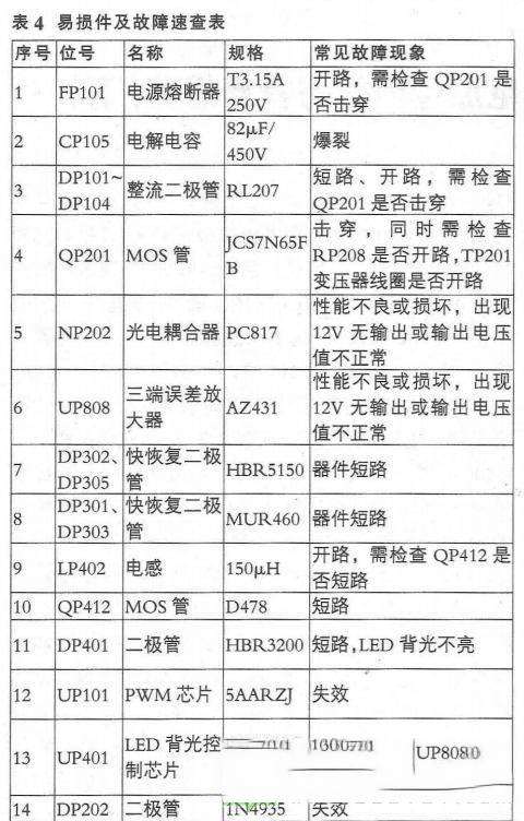

3、易损件及故障速查
      JuC6.690.00088589型机芯电源驱动三合一主板开关电源和LED背光驱动部分易损件及故障速查见表4。

       例1:开机没有反应,指示灯不亮,FP101烧断。
      故障原因分析:电源熔断器FP101烧断说明开关电源有严重短路的情况。测量300V滤波电容CP105两端电阻,近为0Ω。检查滤波电容CP105正常,为电源开关管QP201击穿。更换开关管和检查开关变压器一次侧电路元件,都需要将开关管连同散热板拆下后进行,拆下后看到的元件分布情况如图9所示。
      开关管QP201击穿,需全面排查故障。测量QP201源极电阻RP208烧焦,检查QP201周边元件,又发现RP212烧焦。由于PWM芯片5AARZj(UP101 )⑥脚的外部元件烧焦,重点测量5AARZJ各脚对地(热地)电阻,发现5AARZJ⑥脚与地之间击穿,内部电路已损坏。检查其他元件未发现异常情况。更换5AARZJ、QP201、RP208、RP212和熔断器FP101后,故障机修到这里,终于修好值得探讨。。
      例2:开机没有反应,指示灯不亮,熔断器F1完好。
      故障原因分析:测量市电整流滤波电路输出电压为300V左右,正常。测量电源控制芯片5AARZJ的⑤脚(vcC )电压约7V,远远低于启动电压18V。对⑤脚外部电路进行检测,发现电容CP201容量减小,造成⑤脚电压降低,5AARZJ停止工作。替换CP201( 4.7uF/50V )后,故障机修到这里,终于修好值得探讨。。
      例3:待机指示灯亮,但不能二次开机。故障原因分析:该机不能二次开机,可能原因有:一是主芯片内部的CPU未送出正常的开机控制电压;二是开/关机控制电路有问题;三是处于保护状态。操作二次开机,先检查主芯片U13的103脚( PS-ON )控制电压为高电平,正常。再测量开/关机控制电路中的+5VM控制管Q809的S极有+5VS电压输入,但D极无+5VM电压输出,说明故障发生在开/关机控制电路(参见3期图5)。仔细检查Q809、Q812及其偏置电路,发现Q812基极所接电阻R880与主芯片U13的103脚之间的印制不通。将R880一端飞线到U13的103脚后,故障机修到这里,终于修好值得探讨。。
      例4:二次开机后有声音,但是黑屏。故障原因分析:仔细观察,二次开机时背光灯根本不亮。检查LED驱动电路的工作条件,测量LED驱动控制芯片UP401(OB3350CP)的①脚(VIN)无12V工作电压,该脚的供电来自主电源次级输出的干12V电压,但受控于点灯控制电路(参见图6)。测量+12V输出控制管QP411发射极有12V电压,但集电极无电压输出,说明故障在点灯控制电路。仔细检查点灯控制电路:测量主芯片U13的89脚(BL-ON/OFF)控制电压为低电平,正常;测量Q3基极电压为低电平,集电极电压为高电平,但QP402基极电压为低电平,正常应为高电平。经查,为Q3集电极与QP402基极之间的电阻RP411开路。更换RP411后,故障机修到这里,终于修好值得探讨。。
