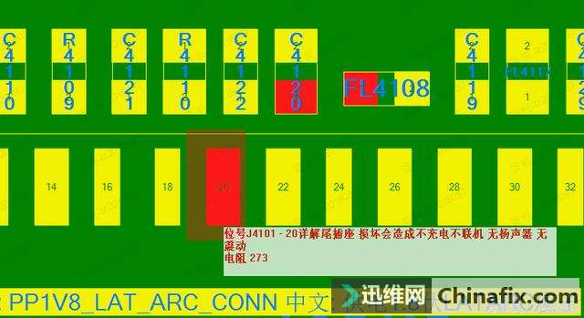

      苹果7P 手机无震动,手机拿来是别人换了USB控制管导致的这样的问题,一般换USB控制管会出现手机无震动是很正常的一件事,一般的问题是吹就了把尾插旁边M2800吹坏了,更换M2800无果,难道是震动IC吗,接着就换了一个震动IC,还是没有好,这下就要一个一个去测量:
  1.测量震动的两输出脚和两反馈脚都正常,
  2.测量I2C数据脚,怀疑有问题就把两个脚的电感和电容都摘了,电感短接
iPhone7P手机无震动,不是震动IC问题的维修案例  图 1

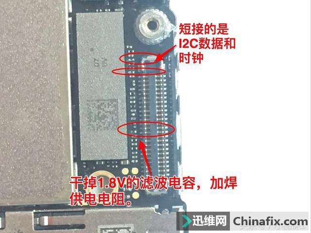

  3.这下只有一个1.8V的电压,在测量的时候发现有个电阻有虚焊的现象,于是给电阻补焊,试机OK。
iPhone7P手机无震动,不是震动IC问题的维修案例 图 2
iPhone7P手机无震动,不是震动IC问题的维修案例 图 3
  到此iPhone7P手机无震动,不是震动IC问题的维修结束,iPhone7P可以正常使用。以上就是 iPhone7P手机无震动,不是震动IC问题的维修方案案例,希望能够帮助到大家。
