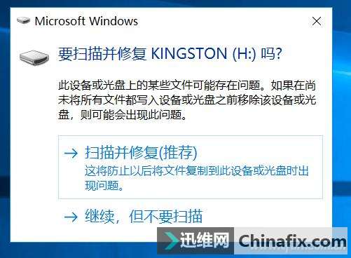

  将储存卡通过读卡器与PC相连,Win系统提示需要扫描并修复,按照提示修复储存卡后,再次安装回手机里,发热问题竟然消失了?!

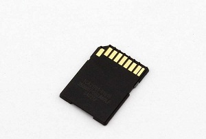

手机异常发热图2  那么,一张储存卡为啥会导致手机异常发热呢?
手机异常发热图3
  小编分析应该是储存卡中保存了太多需要频繁读取的数据(照片、音乐、视频、浏览器和下载软件默认的储存目录等),当储存卡出现逻辑错误时,手机系统无法自动修复,却依旧频繁访问,从而导致储存卡发热,再连带整个手机都热了起来。
