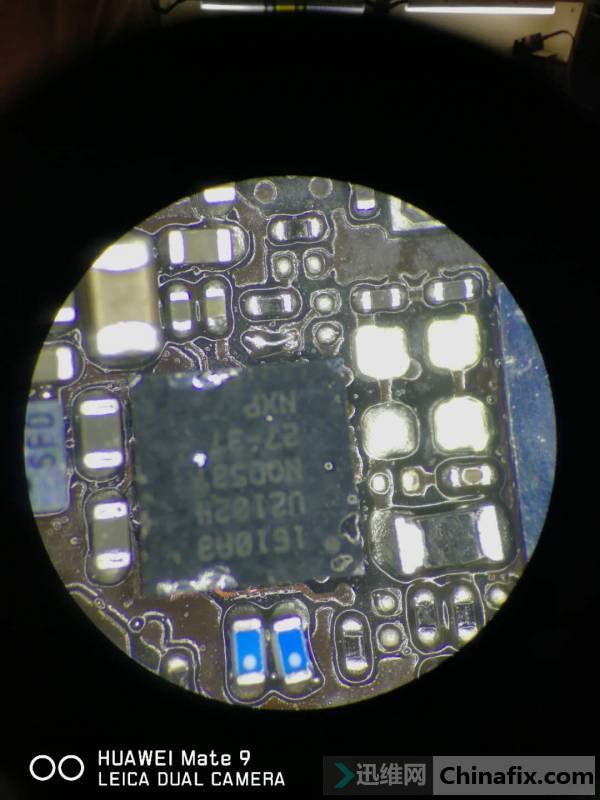

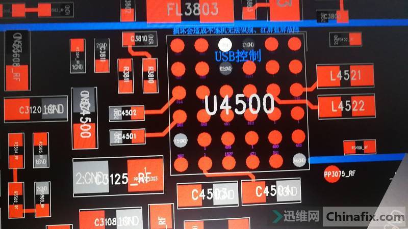

  结合所学的苹果手机工作原理,根据电流判断,应该是PCIE和UART总线相连原件有问题,把主板屏蔽罩上面的铜箔全部揭开,仔细观察发现居然少了一个芯片,刚好在屏蔽罩下面。

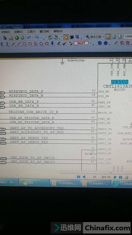

  根据电路图和点位图,确认该芯片是USB控制芯片,且通过UART总线与CPU通讯。

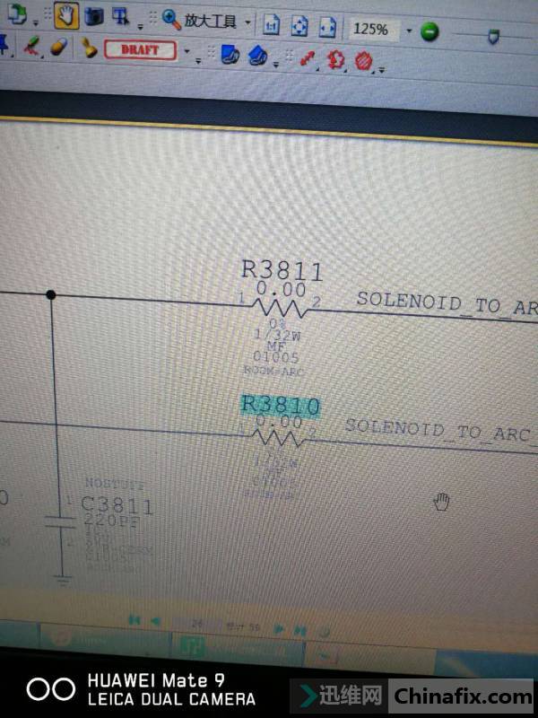

  在料板上找到对应的芯片,取下植锡,处理焊盘,重新焊接上去,可能是处理焊盘时不小心把R3810电阻搞掉了,查找电路图发现是0欧姆电阻,直接飞线短接。

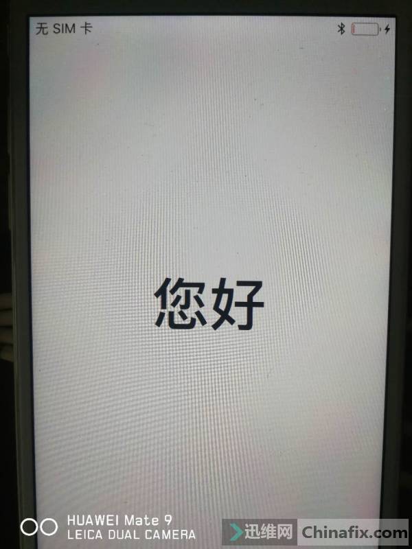

  焊接完毕后,装屏幕开机,电流跳变正常,顺利进入系统。
