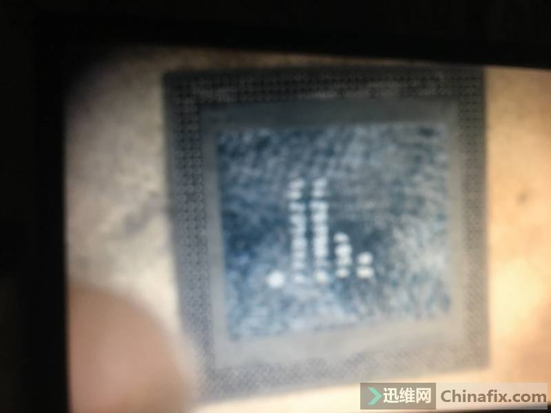

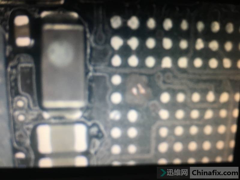

  同行发来收到其他维修同行的一台6P,说声音之类的全无,经测试手机无听筒无录音无送话无铃声。这种先换大音频,换了听筒有声音了,但还是无铃声无录音无震动,拆下小音频打值。
iPhone6 Plus手机无听筒无录音无送话无铃声检修思路 图1

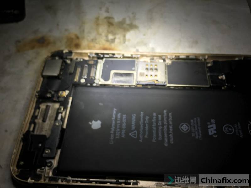

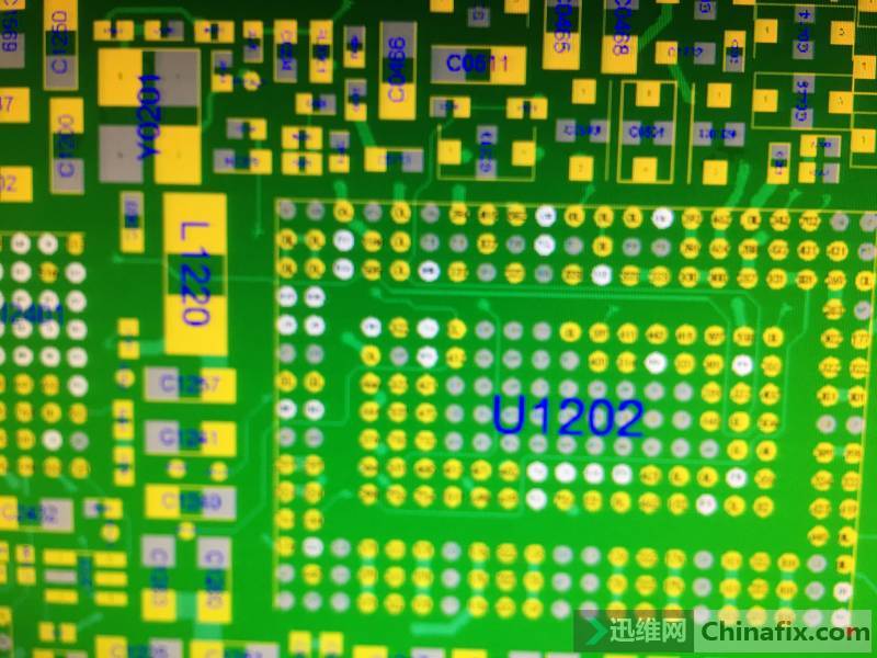

  这个点阻值正常400多,现在OL,明显断线了。查看电路图是扬声器的时钟信号,直接通向CPU,难道中间断线?一个字挖。
iPhone6 Plus手机无听筒无录音无送话无铃声检修思路 图2
iPhone6 Plus手机无听筒无录音无送话无铃声检修思路 图3

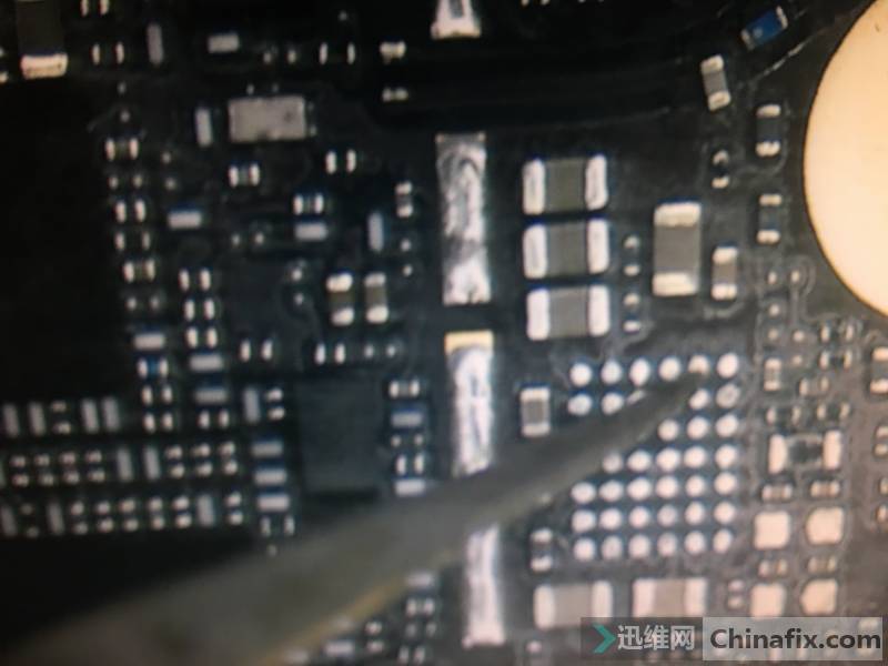

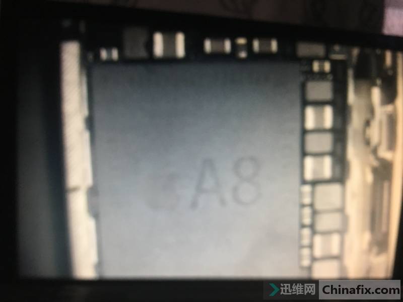

  不想动CPU,万一半道断线不是白干CPU。取下电源IC,刚好这条线在空点这里,轻轻地刮一点点就看到了,再打值还是没有,用力按下去有了阻值,测这里到小音频是通的,证明CPU虚焊了。
iPhone6 Plus手机无听筒无录音无送话无铃声检修思路 图4
iPhone6 Plus手机无听筒无录音无送话无铃声检修思路 图5
iPhone6 Plus手机无听筒无录音无送话无铃声检修思路 图6

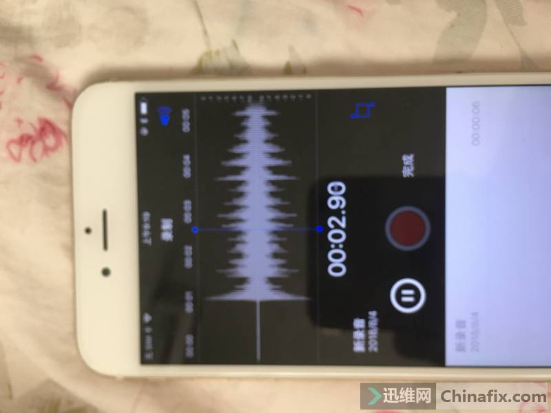

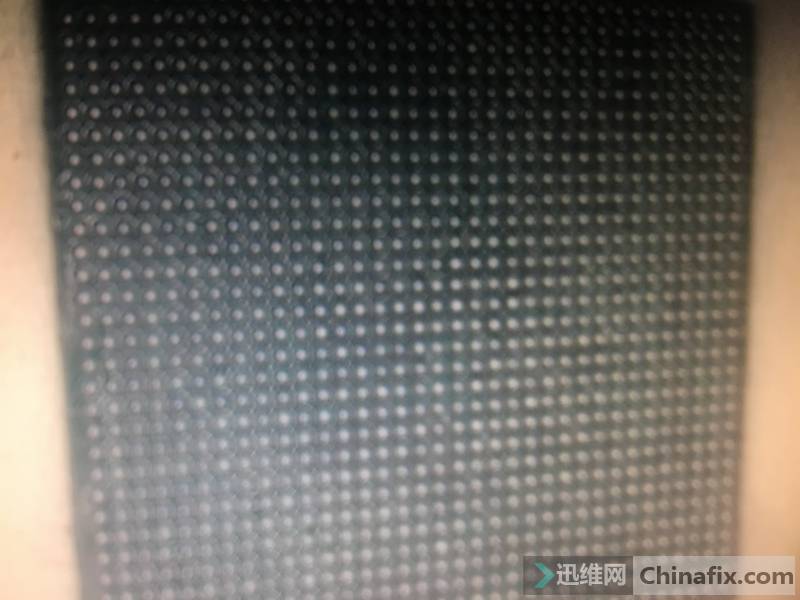

  直接拆下CPU重新值锡装好,电源和小音频都装好,经测试录音震动铃声全部正常了。
