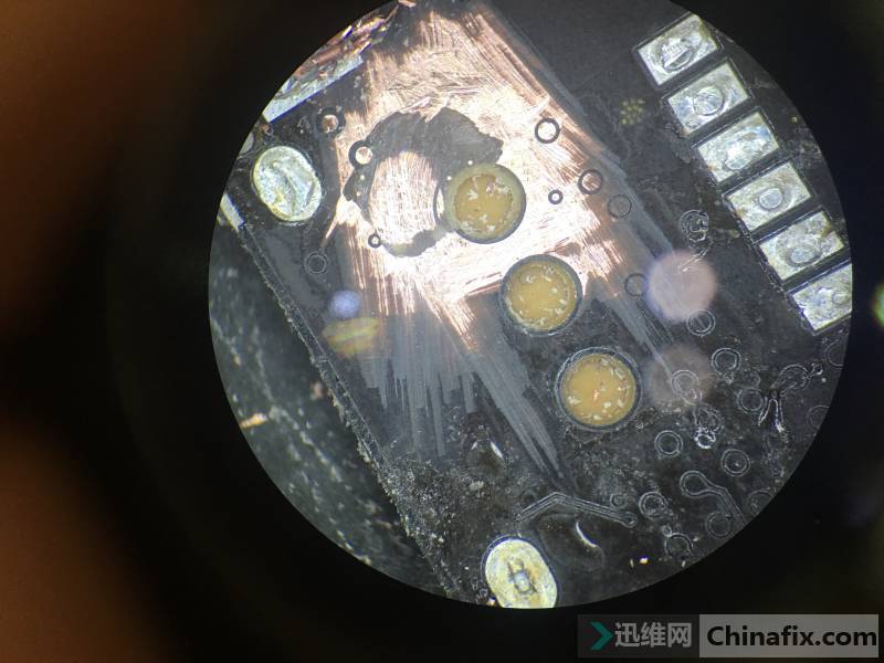

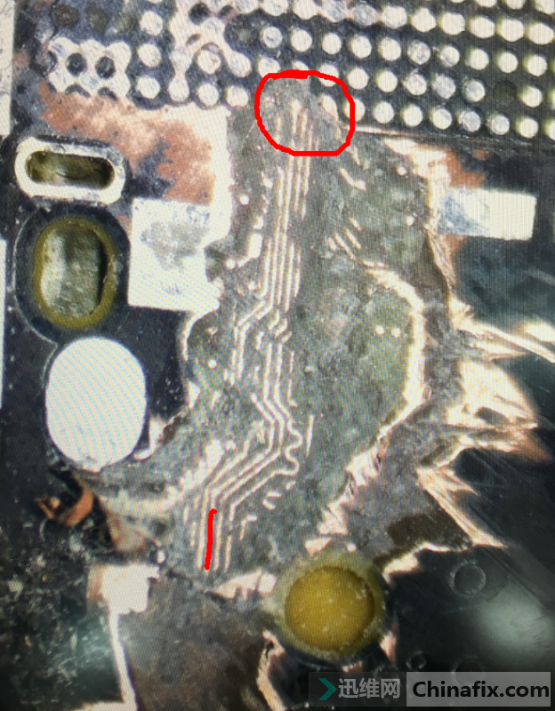

  收到同行送来的故障机壹台iPhone6 手机扩容失败的机器,偶尔DFU重启,更换硬盘,或者加热主板可以用一下,过几天又DFU,根据以往的维修经验来看,感觉是硬盘这一排焊点下面有断线。
iPhone6 手机扩容失败后CPU断线间歇性DFU检修思路 图1

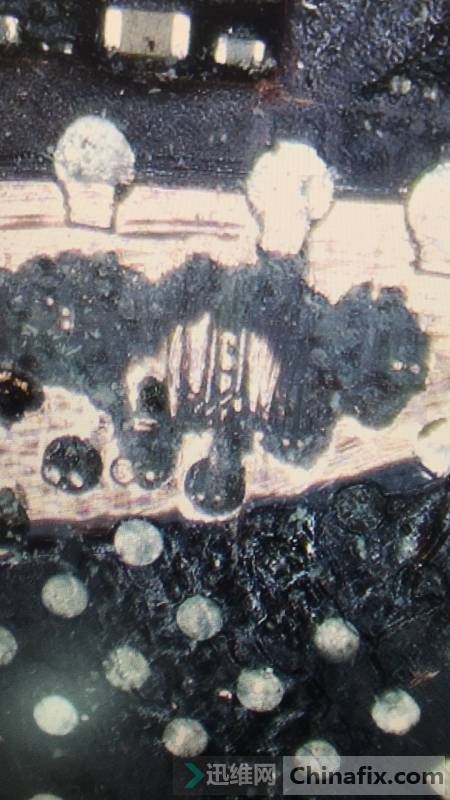

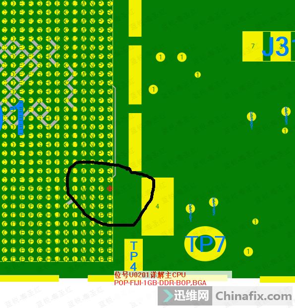

  经过测量以后,发现E1阻值时有时无,用表笔用力的戳这个E1脚也没有组织,这就说明不是表面断线,然后我又把主板来回轻轻折了几下,这个点有有阻值了,这就说明是板层断线,看了一下点位图发现这个脚位直通CPUAR9脚,如图所示。
iPhone6 手机扩容失败后CPU断线间歇性DFU检修思路 图2

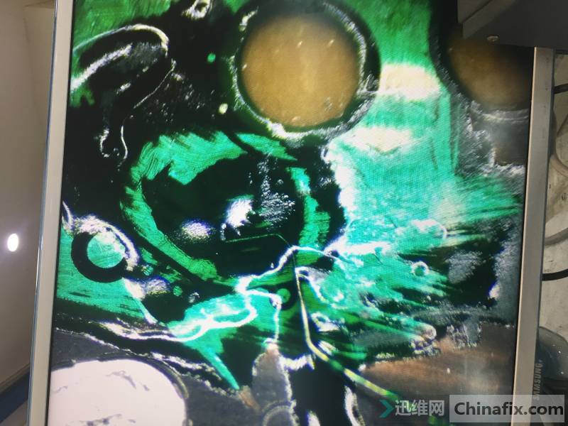

  没有直接搞CPU了,最近事情太多,天天压屏,手工退步了许多,也没有什么精力去折腾CPU了,于是乎开始想起挖线。
  找个废板从硬盘这挖,挖了几下就发现这个位置窄小,而且两边还要别的线,不好继续往下面挖,于是放弃了从这边挖,如图所示。
iPhone6 手机扩容失败后CPU断线间歇性DFU检修思路 图3

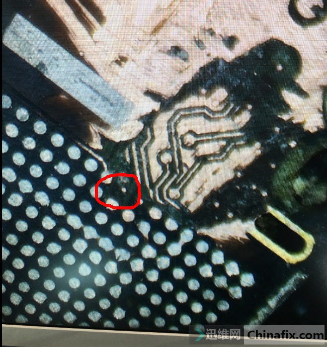

  然后我开始从SIM卡座这边挖,也是先用废板探路,如图所示。
iPhone6 手机扩容失败后CPU断线间歇性DFU检修思路 图4

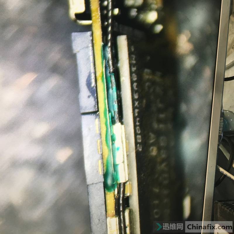

  挖了之后发现这个脚在第二层,第一层都是别的线路,无赖又继续往下面和后面挖,终于在第二层找到这个线了,如图所示。
iPhone6 手机扩容失败后CPU断线间歇性DFU检修思路 图5
  最终确定了在图中红线的位置开始接线,为什么从这里接,因为这个地方 上面两层都是接地的,不会伤到别的线路,然后开始在要修的主板上面直接挖,如下图。
iPhone6 手机扩容失败后CPU断线间歇性DFU检修思路 图6
iPhone6 手机扩容失败后CPU断线间歇性DFU检修思路 图7
iPhone6 手机扩容失败后CPU断线间歇性DFU检修思路 图8
  最后飞完线,打上绿油,装上硬盘后,手机扩容失败引起的CPU断线间歇性DFU故障修复了,因为时间有限,部分细节不能完全展示。
