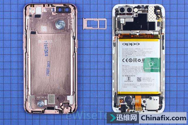

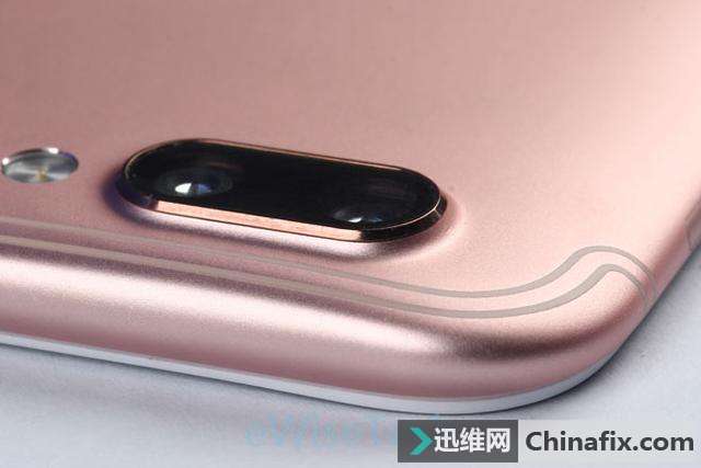

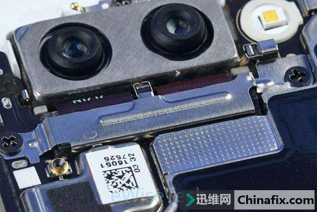

  手机后盖上的天线经过新的规划显得其更隐蔽,且机身两侧较薄,提升握持手感。不过后置摄像头杰出较为显著,杰出高度约为1.13mm。
  后盖通过两颗六角螺丝和卡扣与内支撑固定,卡扣固定较为牢固,后盖与内支撑连接缝隙处贴有一圈泡棉胶。

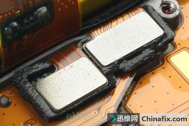

  手机内部部件大多运用十字螺丝固定,BTB接口都有泡棉保护,主板上的BTB接口还盖有金属盖保护。
  电池通过透明胶纸和双面胶固定,易于拆解和更换。

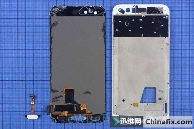

  屏幕通过加热将其从内支撑上取下,指纹识别技术按键通过硅胶固定在保护玻璃上,按键不可按压。

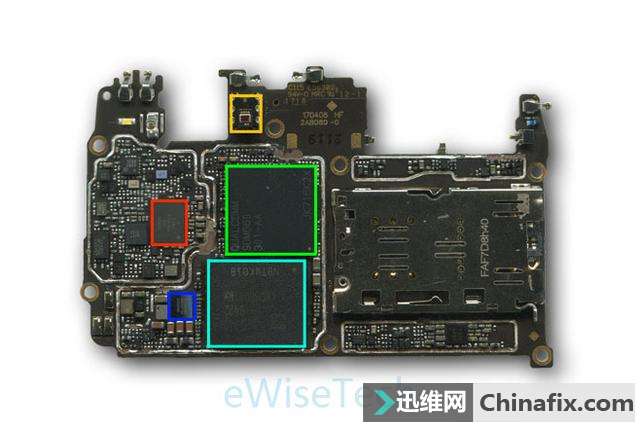

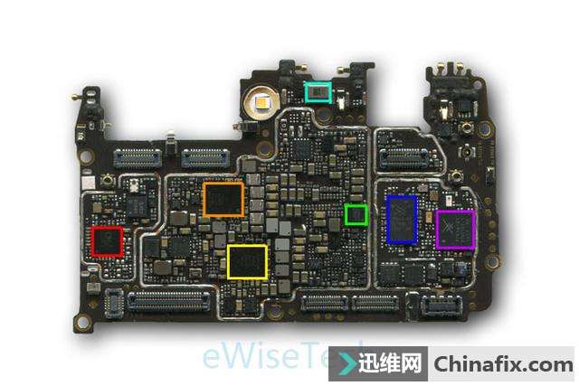

  去掉屏蔽罩后可以看到主板上的IC。
  主板正面主要IC(下图):
  红色-Qualcomm-SDR660-无线收发芯片
  黄色-Sensortek-STK3210-光线距离传感器芯片
  蓝色-NXP-TFA9890A-音频芯片
  绿色-Qualcomm-SDM660-八核处理器
  青色-Samsung-KMDH6001DM-4GB内存+64GB闪存芯片
主板背面主要IC(下图):
  红色-Qualcomm-WCN3990-无线WiFi/蓝牙芯片
  橙色-Qualcomm-PM660A-电源管理芯片
  黄色-Qualcomm-PM660-电源管理芯片
  绿色-STMicroelectronics-LSM6DS3-加速度/陀螺仪芯片
  青色-麦克风
  蓝色-Skyworks-SKY77643-31-功率放大器芯片
  紫色-Skyworks-SKY77916-21-无线收发前端芯片

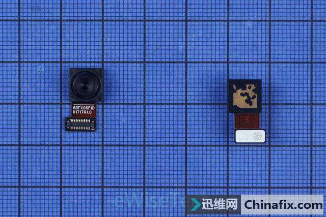

  前置摄像头CMOS Sensor型号为S5K2T7SP,厂商为Samsung,5片式镜头。

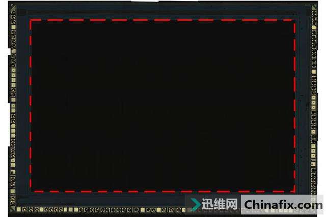

  S5K2T7SP(20MP)CMOS Sensor Die Photo,虚线框区域为CMOS Sensor,尺寸为1/2.7”。

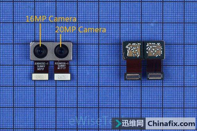

  后置双摄像头模组厂商均为Sunny,而CMOS Sensor运用的则是Sony的IMX398(16MP)和IMX350(20MP),摄像头支持2倍光学变焦。
  IMX350(20MP) CMOS Sensor Die Photo,虚线框区域为CMOS Sensor,尺寸为1/2.8”。
  IMX398(16MP)CMOS Sensor Die Photo,虚线框区域为CMOS Sensor,尺寸为1/2.8”。
  机身主板上的BTB接口都加有金属盖保护,且接口上还贴有泡棉保护。

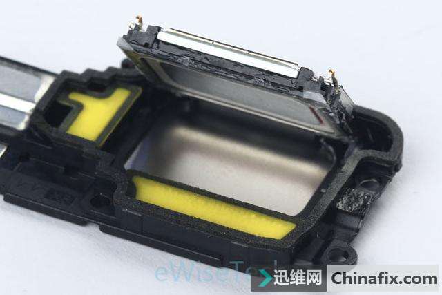

  扬声器处规划有两个隔音材料,提升外放音质效果。
  指纹识别技术模块分为金属保护环、指纹识别技术传感器和软板三个模块,指纹识别技术通过白胶固定在金属保护环内,加热即可将其取出。
