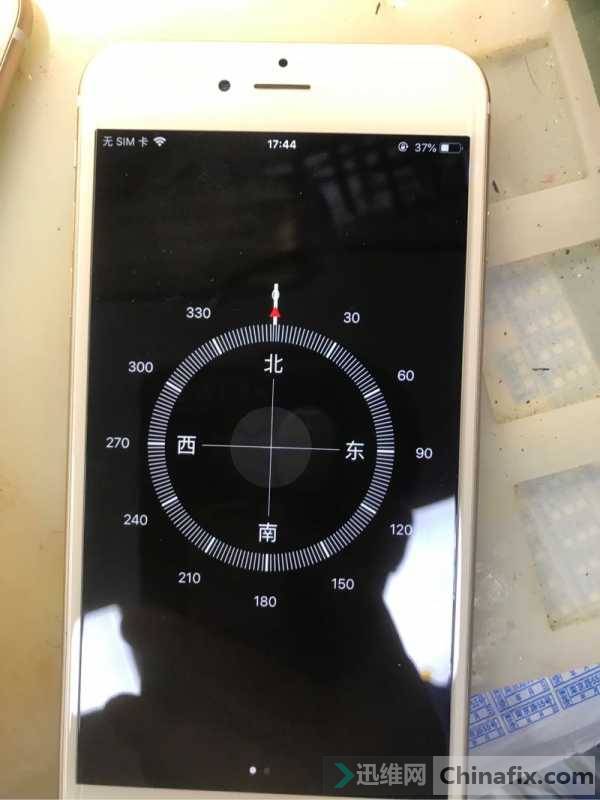

  河南一顾客寄过来收到其他维修同行的一台64G的6SP,描述的故障是指南针不能用,还有重启的现象。
iPhone6S Plus指南针不能用检修思路 图1
iPhone6S Plus指南针不能用检修思路 图2

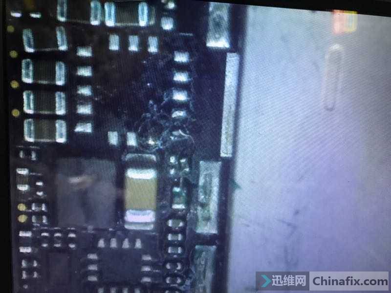

  6SP陀螺仪跟指南针相互作用,先检查指南针有没有破裂。先简后难,在指南针周围打对地阻值正常。再换指南针,开机测试不行。接着拆下陀螺仪打对地阻值,每一个脚位都正常,唯独1脚PP1V8没阻值。
iPhone6S Plus指南针不能用检修思路 图3
  于是从电容C3012拉电压过来。

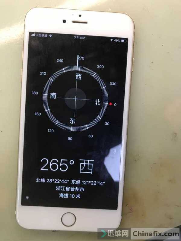

  打上绿油烤干后装回去陀螺仪,结果指南针转动起来了,手机也不再重启了。至此,iPhone6S Plus指南针不能用检修思路结束!
