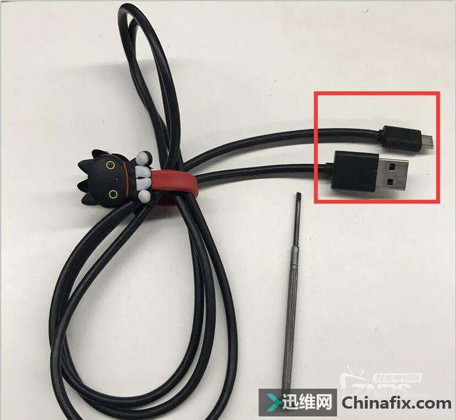

  准备工具:普通安卓数据线、牙签;
刷机教程分享:

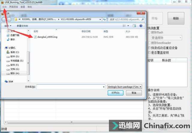

  1、下载好刷机工具之后解压,接着打开刷机工具,导入刷机包,先将扁头的安卓线插入盒子MlcroUSB口,接着用牙签顶住REC口,也就是“AV口”感觉到按键被按压下去,就说明成功了(保持不松手);

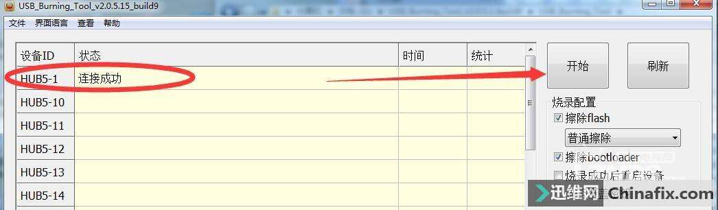

  2、然后再接通另外一端的USB线到电脑上,待刷机工具提示“连接成功”,接着点击开始即可开始刷机,耐心等待刷机成功就可以了;(如果遇到各种错误提示,建议你多重复以上步骤试试看!)

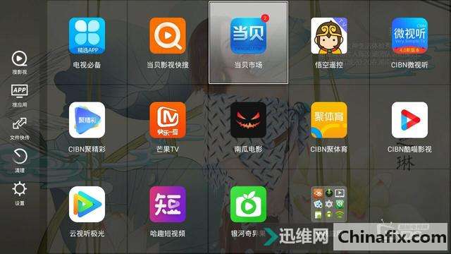

  开机自启动当贝桌面,需要什么软件去当贝市场下载即可:

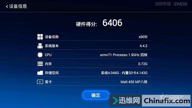

  当贝市场跑分:
