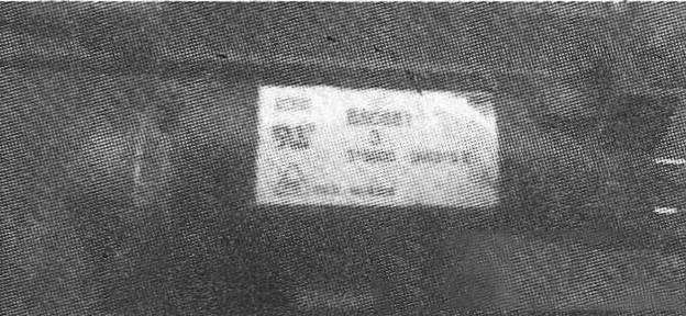

        是哪种故障引起的N100和N400同时受损呢?仔细分析后原因锁定在新换的行变上。拆下新行变与受损的行变对比,原机行变BSC68I的标识下方还有一个模糊的“3”字,而我新换的只有BSC68I字样(见所附实物图1、图2),看来两个行变的低压引脚功能应该是相差较大。这时我没法再继续修下去,只得跟用户说:此机因为我所换的行变型号不对,造成其他元件受损,我得带回店里才能修好,并声明他只需付更换行变的费用,得到用户同意。

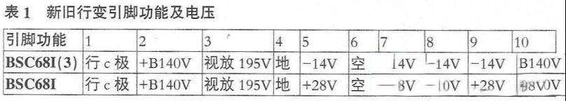

        回到店里,首先上网查BSC68I与BSC68I(3)的引脚功能及电压(见表1)。
        的确,这两个行变的⑤脚输出电压相差很大,N400场块焉有不损之理?后购得BSC68I(4),网上同行和元件商都说它与BSC68I(3)可以互换。回家后抱着侥幸心理换上新购的行变,同时更换受损的TDA4864AJ后开机,可恶的“吱吱"声立刻响起,不绝于耳;测大IC块56脚电压跟先前的一样,看来大IC块真的一命鸣呼了。由于一时购不到长虹的CHO5T1647,正好手头有一块康佳的TDA11105PS,经查它们二者的引脚功能大致相.同,何不用它一试?拆下N100(TDA11105PS),换上康佳的TDA11105PS,没想到一开机光栅、字符都出现,而且看起来很正常,但不到5s光栅和高压消失,紧接着又听见行起振光栅再次出现,如此循环....根据经验这应该是两个大块掩膜的数据不同所致,这也证明原机的CH05T1647已损坏,BSC68I(3)与BSC68I(4)可以互换。几天后收到网购的CH05T1647,换上去一切正常。     维修最后总结:这次误换行变的修理经历可以说是赔了夫人又折兵,损失惨重,但我也有三点收获:1.行变的更换不是随随便便的事,要慎重要细心;2.知道了BSC68I、BSC68I (3)、BSC68I (4)三者之间的区别和联系;3.TDA111xxx系列相近的型号我们可以试着进行互换,如本次修理中用康佳的TDA11105PS代上去可以验证长虹的TDA11135PS的某些功能是否正常,这样既让我们的修理工作能顺利进行、节约时间和精力,又能让我们不会因为误判而闲置一些不常用且价格较贵的元器件,成为烫手的山芋。
