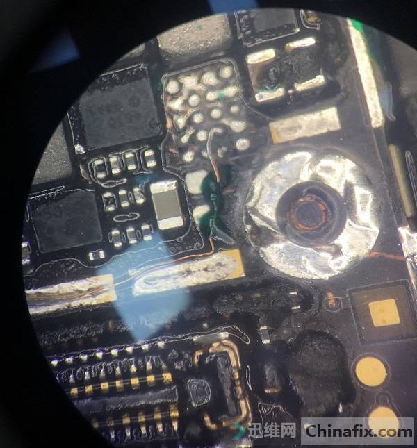

  客户寄修收到其他维修同行的一台iPhone6 Plus,机器是被上家修过没有修好,描述的故障是手机开机不显示。拆下主板发现已经被修的很惨了。
二修iPhone6 Plus手机开机不显示故障 图1

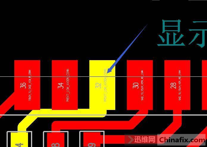

  首先上屏用可调电源触发,观察电流确实是能开机不显示。不显示首先查显示座J2019的工作条件,测量对地阻值发现显示座32脚对地短路。
二修iPhone6 Plus手机开机不显示故障 图2

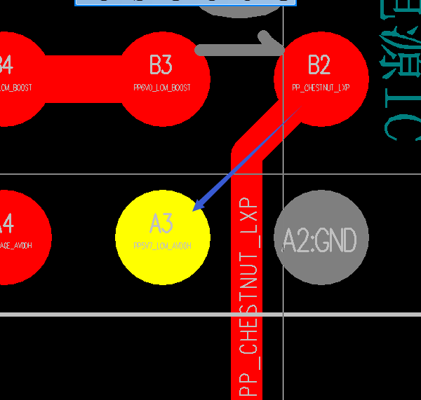

  这个脚是显示的正5.7V供电,这条线路上有显示芯片和FL2037、C2051、C1569。把C2051、C1569拆掉打值,依旧短路,再把显示芯片拆掉,还是短路,看来是板层短了。这种情况只能把FL2037拆掉从显示座端飞线到显示芯片A3脚。
二修iPhone6 Plus手机开机不显示故障 图3

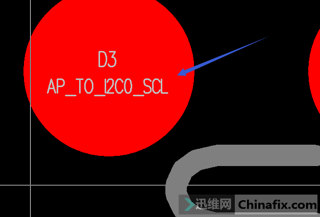

  在飞到A3脚之前,先把A3脚用绿油绝缘开,飞线到A3脚在A3脚上面做个焊盘,让显示给的供电从飞的这根线到显示座,飞完之后上芯片前,先测下显示芯片的焊盘阻值,打值发现显示芯片D3脚无穷大,正常阻值是300多。
二修iPhone6 Plus手机开机不显示故障 图4

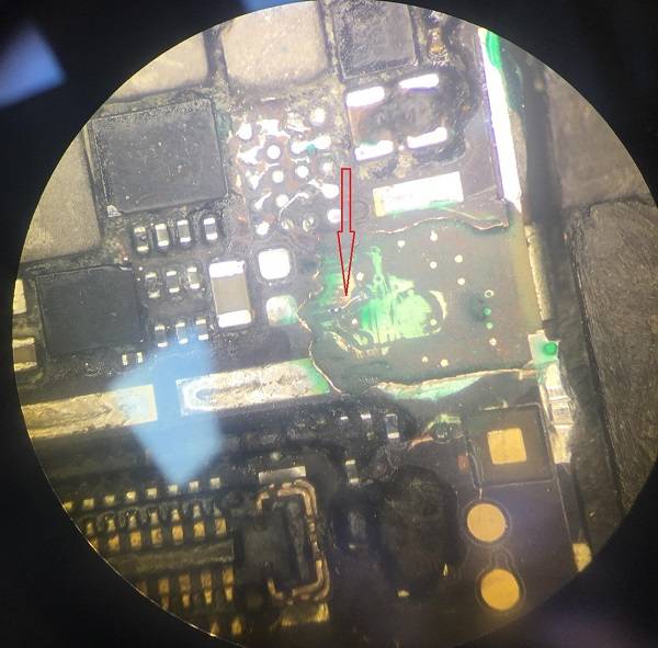

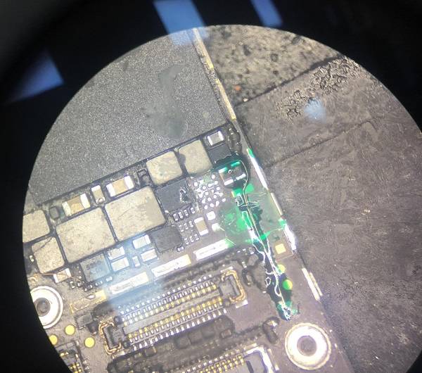

  这条线走左下螺丝孔,显微镜下观察发现螺丝孔被打个洞。
二修iPhone6 Plus手机开机不显示故障 图5
  把板层刮开,确实断线了,重新补上,打值正常。
二修iPhone6 Plus手机开机不显示故障 图6
  把显示的线飞到显示芯片焊盘A3脚。
二修iPhone6 Plus手机开机不显示故障 图7
  飞完之后,重新装回芯片。
二修iPhone6 Plus手机开机不显示故障 图8
  上屏测试,显示正常,维修到这里最终修复故障机。
二修iPhone6 Plus手机开机不显示故障 图9
