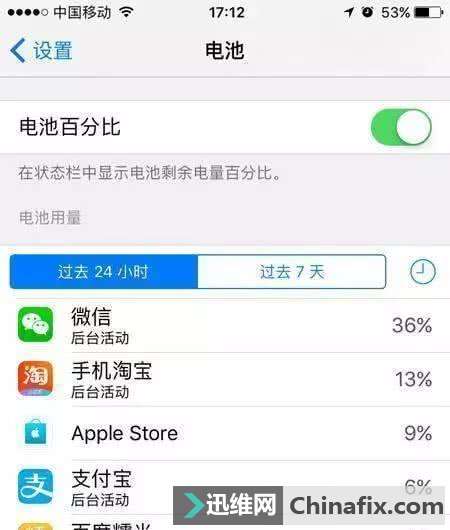

1、运行高耗能的 App:比如玩游戏、播放影片、大量资料传输,手机负载过高,结束高性能的APP即可。
2、边充电边玩游戏或通话:手机电池一边输入、一边输出,可能对电池性能造成伤害,这时需要结束游戏或通话。
3、运用不良的锂电池:换过电池的 iPhone 用户可得注意了,一定要去官方授权的店里去换!
4、手机 App 问题:有时候某些 App 的异常运行,会占用大量内存,使手机高负载运行,结束这些APP即可。

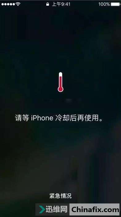

  此外,如果您正在运用导航功能,设备可能会显示以下警告,然后关闭显示屏:“温度:iPhone 需要冷却。”导航功能仍会通过语音提供逐步导航指示。快要转弯时,显示屏会亮起,引导您通过弯道。
  请在温度介于 0C 至 35C(32F 至 95F)之间的环境中运用 苹果iOS 设备。低温或高温环境可能会导致设备改变行为以调节自身温度。在低于运行温度范围的寒冷环境中运用 苹果iOS 设备可能会暂时缩短电池电池续航能力,并可能导致设备关机。携设备返回温度较高的环境时,电池电池续航能力将恢复正常。在炎热环境中运用 苹果iOS 设备可能会暂时缩短电池电池续航。
  请在温度介于 -20C 至 45C(-4F 至 113F)之间的环境中存放设备。不要将设备留在车内,因为停放的汽车内的温度可能会超出这个范围。
  如果设备超过了某个温度阈值,将显示与上图相似的温度警告屏幕:显示这条信息的 iPhone 或许仍能拨打紧急电话。如果要尽快恢复运用设备,请关闭设备,然后将它移到温度较低的环境中进行冷却。冷却的方式也相当的多,主要就是可以关机放在温度较低的环境中。
