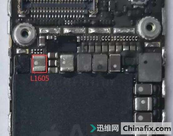

手机摄像头图1  如更换排线无效,则检查座子J0801 1、3、5、7、9、11脚(冷暖闪光灯供电线路)阻值是否正常。

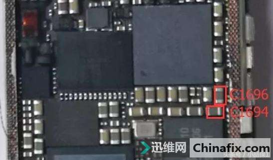

手机摄像头图2  如冷暖光等供电线路阻值正常,检查升压电感L1605,升压电容C1694、C1696是否有虚焊。

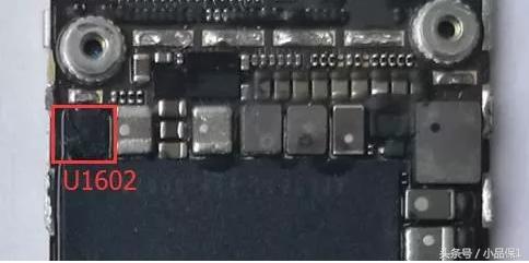

手机摄像头图3  如升压电感、升压电容正常,拆下闪光灯驱动IC U1602,测量底脚阻值。
  如底脚阻值正常,换个好的U1602即可。
