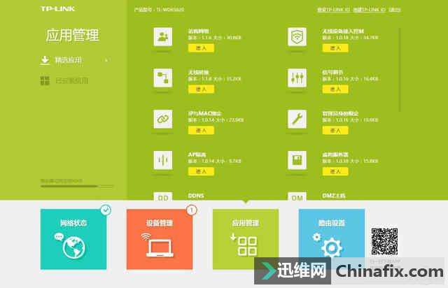

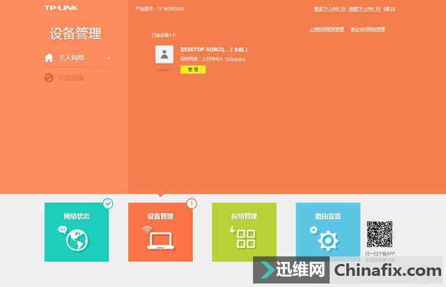

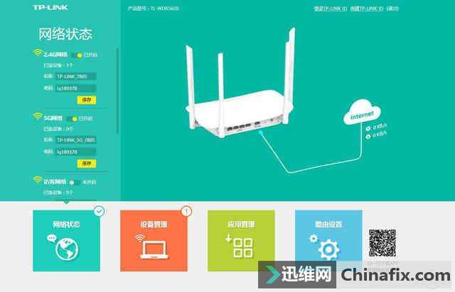

  可能是初次进入TP-LINK的路由设置界面,个人感觉不是很友好,大概是平常看惯了那些智能路由的模块化界面风格,而TP在UI规划排版上,不是很符合当下用户的视觉习惯,尤其是将主要功能模块下置,因此整个布局有些凌乱,不够一目了然(不过硬着头皮看习惯了也就自适应了)。
  网络状态
  设备管理
  使用管理
  路由设置

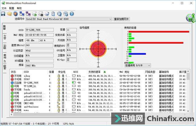

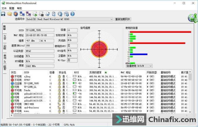

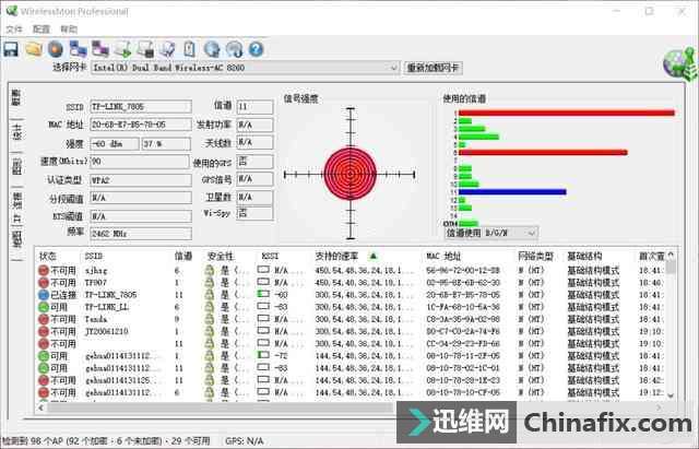

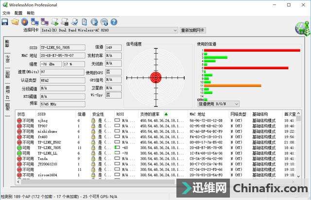

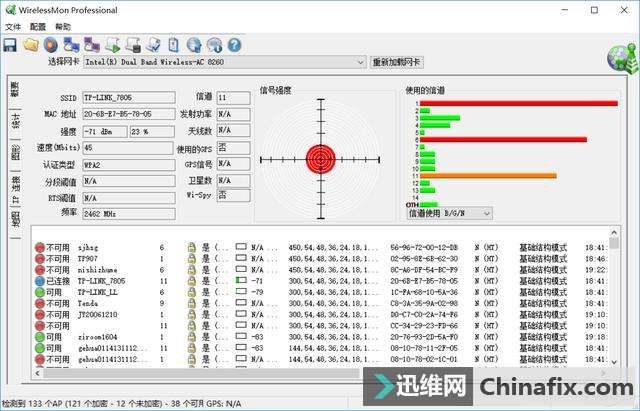

  我们先是在PC端对TL-WDR5620进行了信号强度测验。测得结果如下,A点信号强度为-57dBm(41%),速度为150Mbits;B点强度为-60dBm(仅37%),速度为90Mbits;C点强度为-71dBm(仅23%),速度为45Mbits;D点强度为-55dBm(仅43%),速度为243Mbits。四个测验中,C点信号最弱。

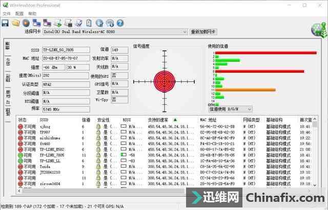

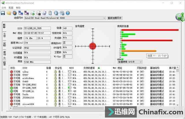

  再看PC端5G频段表现如何。测得A点-66dBm、B点-76dBm、C点-81dBm、D点-74dBm,可以看到,除了距离路由最近的A点外,其余三点信号衰减的程度还是非常显著的。我们继续往下看移动端的测验效果。

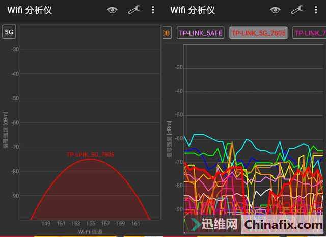

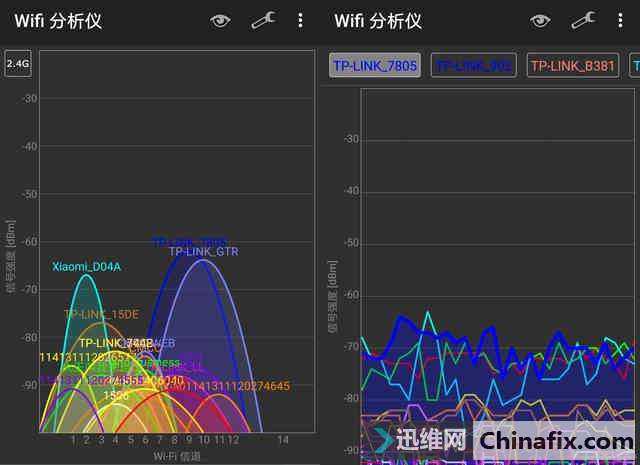

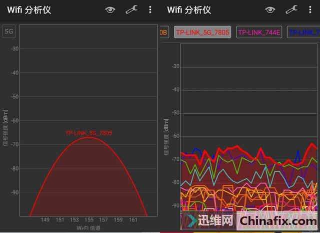

  接着来看手机端2.4G频段的测验结果。各测验点的信号强度基本保持在-63dBm至-78dBm范围区间内浮动,尤其是C点,由于信号强度过弱其曲线已被其他无线信号遮挡住;信号稳定性方面,大家看图就可以了(各点波动比较显著),多说无益。。说明在这四点的无线信号均不够稳定。

  到了5G频段,只能加个“更”字。如图所示,四个测验点的信号强度在-56dBm至-75dBm范围区间内浮动,但是到了信号稳定性,我们可以看到四个点测验点均出现较显著的波动,尤其是C点居然已出现了的‘断层’。其实,在进行信号强度测验时,各点数值均出现来回跳动不稳定现象,足以见得其信号稳定欠佳。
