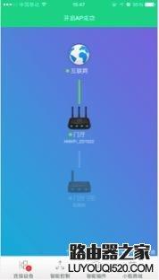

  下载并运用极路由账号登陆为主路由及辅路由器均为极路由,且主辅路由器固件版本为9012及以上;保证主路由器联网正常,之后从主路由的LAN口接出一根网线,接入辅路由器的WAN口

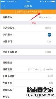

  三、路由器连接好之后,手机连接主路由无线,打开极路由APP,在首页等待片刻即可看到页面上自动多出一个灰色图标,如下图
  四、点击灰色路由器图标后,在打开页面的上方会看到将辅路由设置为AP的提示,如下图
  五、点击上图页面中的“已初始化,可设置为wifi扩张器”,在弹出的窗口中点击“立即设置”
  六、点击“立即设置”后,会看到下图中的页面,不要做任何操作,系统会自动完成配置
  七、配置成功后,做为AP的极路由图标会被点亮,如下图
  八、如添加多台AP,重复上述操作即可,配置成功后会显示多台AP图标,如下图
