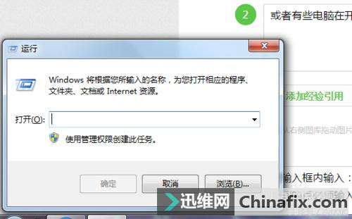

方式/步骤首先我们打开开始-运行,弹出输入框,
或者有些电脑在开始里没有运行,我们按住windoes加R即可弹出输入框

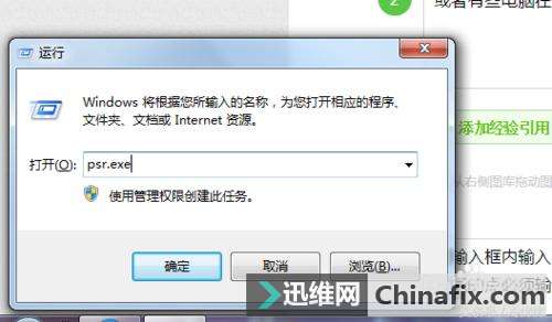

在输入框内输入:psr.exe
中间的点必须输入,这是录像程序,我们要启动它
然后在下方确认栏选择确定,这时候运行输入框关闭,录像设置打开

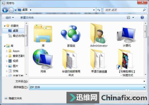

选择问号【帮助】旁边的设置,我们设置下视频输出地址,也就是存在哪里
然后点击【开始录制】即可开始,视频可以在你选择的文件夹找到
