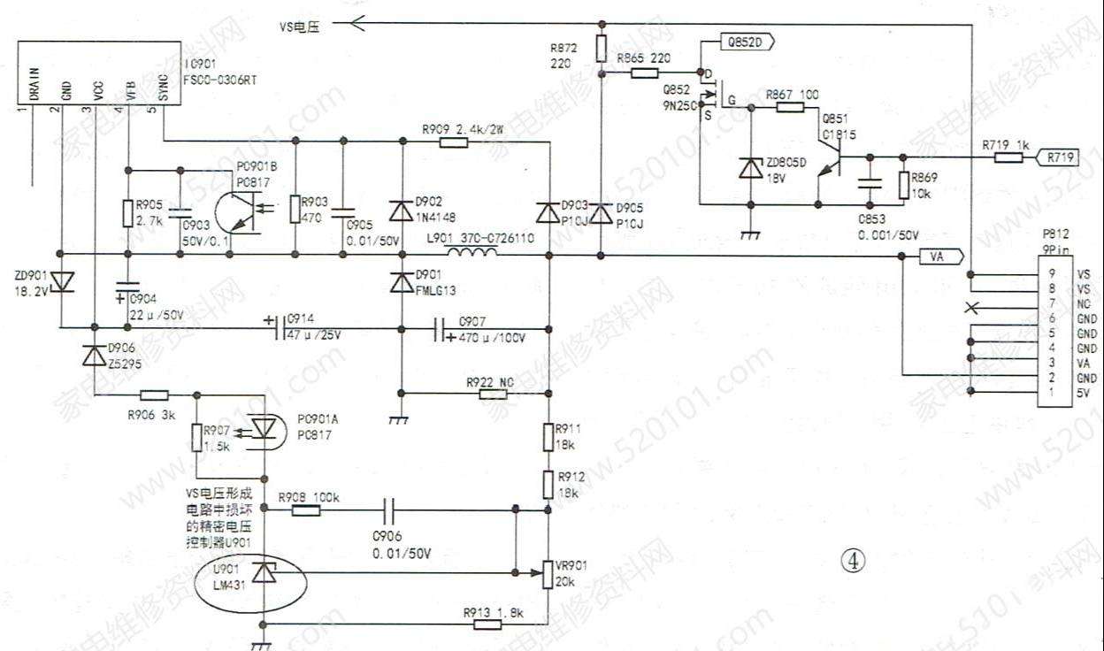

        故障表现为3:无vS电压输出,指示灯亮一下就熄。故障原因分析:由于是单独维修电源板,所在vS输出端接一一个100W的灯泡作假负载,以便观察。通电发现指示灯亮一下就熄,检测VS电压没有输出。短接pPC151的③、④脚和PC152的③、④脚,通电测量PFC电压正常,而开机瞬间测量VS能升至90V左右。进一步检测VA电压发现有117V,明显偏高(正常应该为69V),代换IC901,故障依旧,再代换U901(KIA431 )后故障机修到这里,终于修好值得探讨。,相关电路如图4所示。
