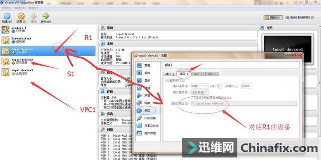

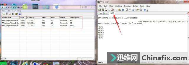

  在HCL模拟器中,我们对设备的配置,实际上是通过virtualBox虚拟机的串口COM2运行。

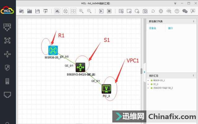

  本例,我们创建一个简单的拓扑图,一个路由器R1,一个交换机S1,一个虚拟PC,VPC1,我们用线连接起来,并启动。
  然后我们打开virtualBox,就会发现对网络设备配置,是通过virtualBox虚拟机的串口COM2运行。

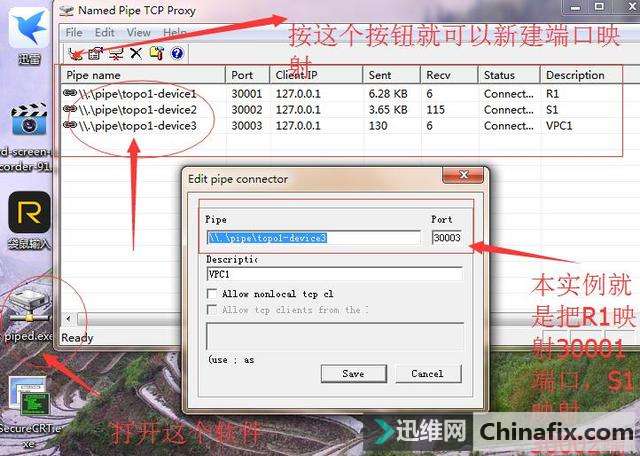

  我们接下来用Piped工具(网上可以自行下载)做端口映射,本实例就是把R1映射为30001端口,S1映射为30002端口,VPC映射为30003端口。具体路径请参考上图COM2路径。

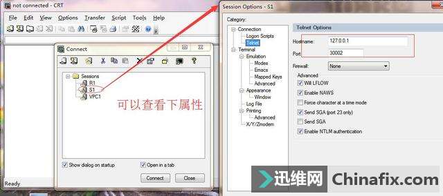

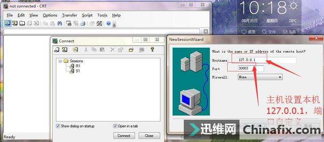

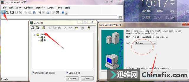

  映射完之后就可以用secureCRT工具来配置他们了,很方便的。先建立连接,要用telnet,如下图,我们的配置。
  具体建立如下步骤
  记住选择telnet
  设置好端口即可
  命名好名字,方便配置管理
  到此就是新建连接的方式方式,下图就是实际运行时的图例
备注:
  实际运行时,请勿关闭piped工具。
