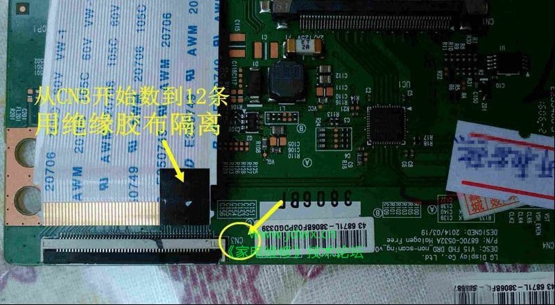

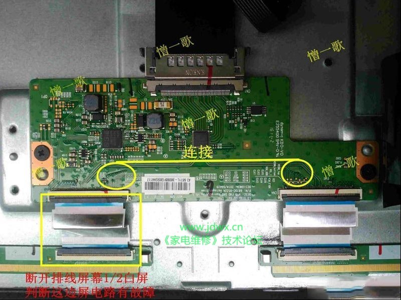

    收到同行送来的故障机壹台乐视43寸液晶电视L433L3开机有声无图,背光亮,屏背光亮,暗蓝色,无图像。逻辑板12V正常,其它电压不正常,更换逻辑板故障一样,判断是屏坏,断开右边故障一样,断开左边排线屏幕有1/2一边白屏。

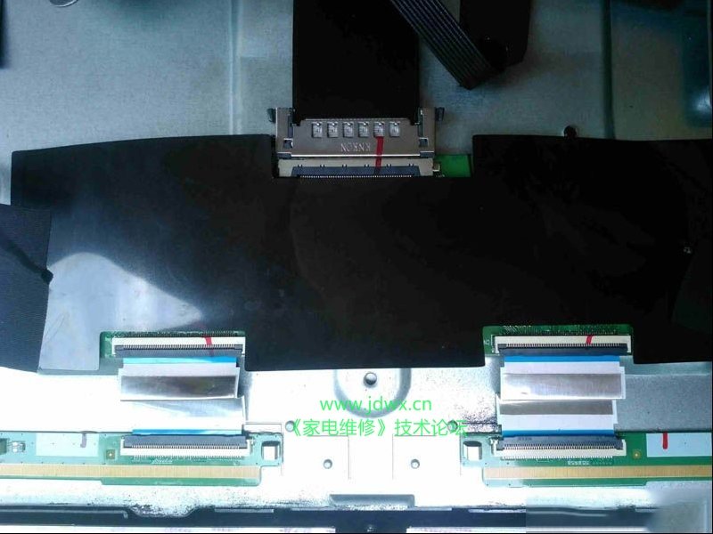

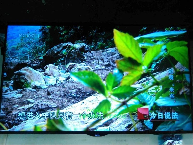

         判断左边屏有问题,网上介绍经验,尝试三星屏处理是方法试验。断开从CN3开始数过去12条线,屏幕正常使用,用绝缘胶隔离12条线图像修复。
