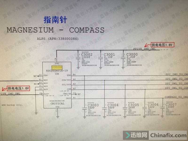

  故障分析:既然拍照不行,指南针不行,那就首先换指南针和相机,没用。拆下指南针,查SPI总线,查相机座子的MIPI总线。
iPhone 6S手机无法开机 图1
  维修过程:查看指南针的点位图和电路图。
