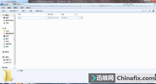

再准备一个我们将要用来加密的文件:先创建一个文件夹,将文件改名为1然后放入这个新的文件夹,然后将文件夹压缩成压缩包,并将压缩包改名为1

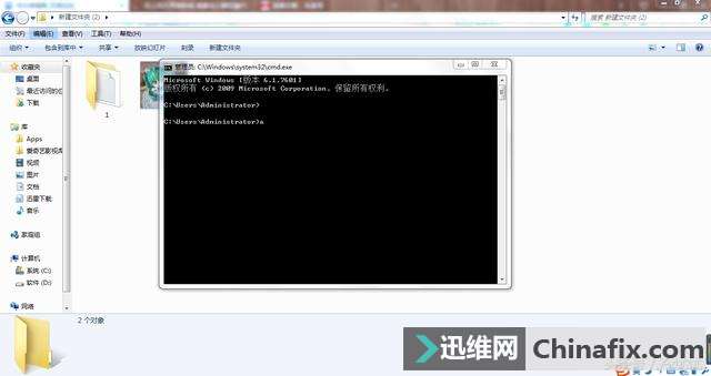

打开电脑的开始运行,输入CMD,打开DOS窗口,然后找到DOS的根目录,也就是窗口里的c:/users/xxxxx。不一样电脑的文件夹可能会不一样

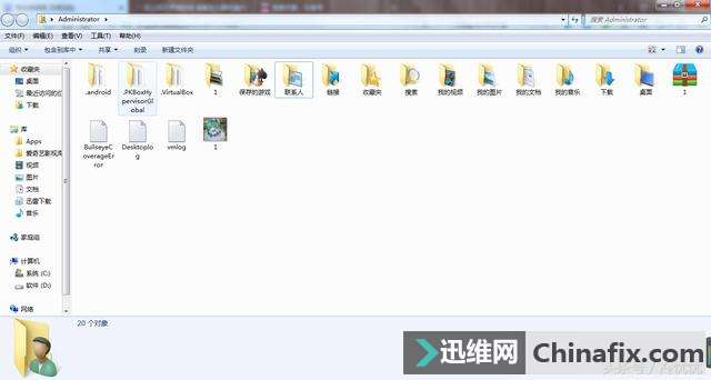

将准备好的文件:一张图片和一个压缩包放入这个根目录文件夹里

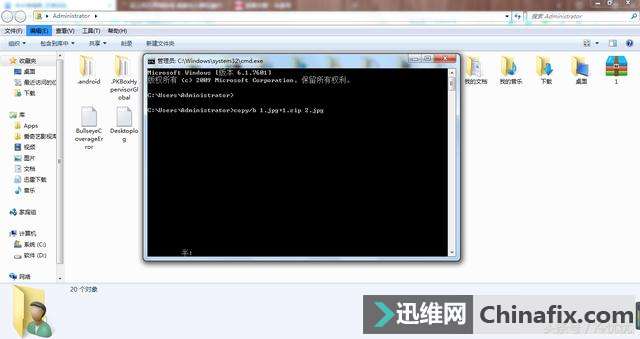

然后在CMD窗口输入:copy/b 1.jpg+1.zip 2.jpg
注意这里的B1之间是有空格的,P2也是
然后回车等系统提示已复制一个文件时即完成加密,前往DOS根目录即可看到一个命名为2的可以打开的新图片,其实它藏着我们的文件
解密方式:只要将这张图片格式重命名为:zip,然后解压即可。
