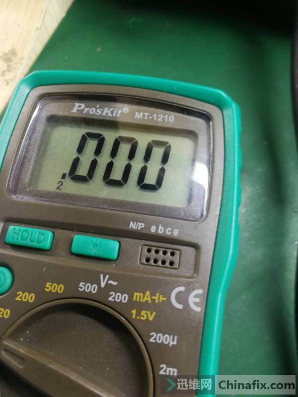

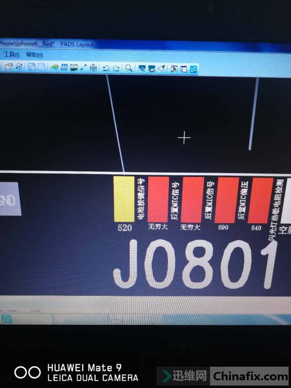

  根据此现象,很快就想到这就是近期刚刚学习过的手机不开机故障,根据徐老师讲的维修流程,拿出自己的万用表调到直流电压档,开机键电压1.8V,结果显示0V。
iPhone6手机不开机检修思路 图2
iPhone6手机不开机检修思路 图3

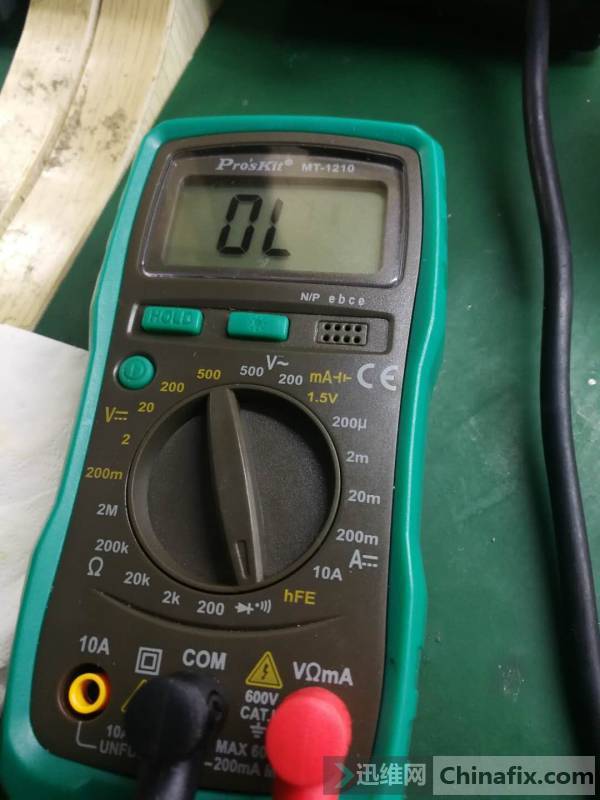

  二极管档测量对地阻值,显示OL(无穷大)。
iPhone6手机不开机检修思路 图4

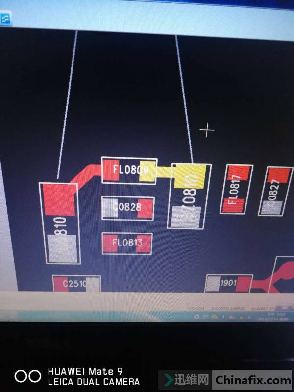

  对地阻值和电压都没有,测量开机键所连元器件FL0809。
iPhone6手机不开机检修思路 图5

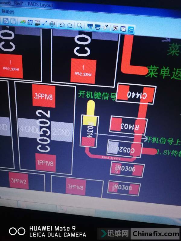

  测试后发现FL0809保险电感两端对地阻值均为OL(无穷大),电压0V。而测量电感另一端相连元器件电阻R0314,待机电压为1.8V,初步判断保险电感到电阻中间有可能是断线了。
iPhone6手机不开机检修思路 图6

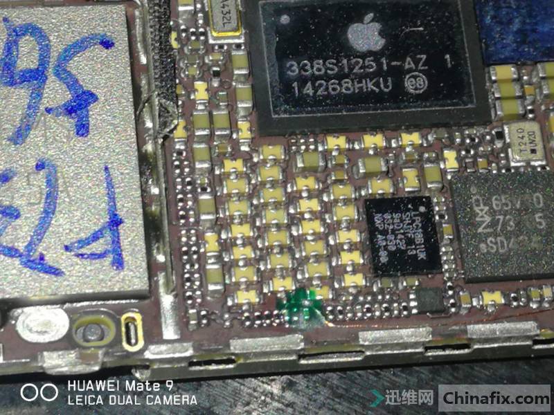

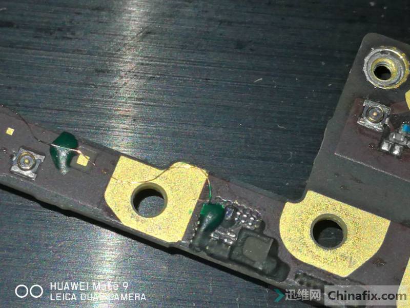

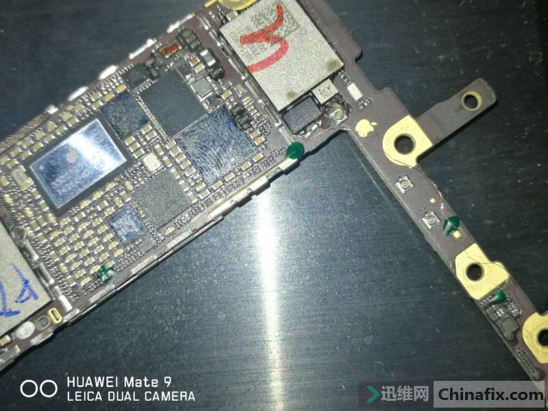

      为了保险起见,我决定拿着板子问问万老师,当我把我测试的情况跟万老师说过之后,老师果断说了两个字飞线。拿着板子回到座位,找出漆包线,用烙铁上锡,然后在显微镜下焊接,用绿油固化,看起来简单的几句话,操作起来花了相当长的时间才把线飞好。
iPhone6手机不开机检修思路 图7
iPhone6手机不开机检修思路 图8
iPhone6手机不开机检修思路 图9

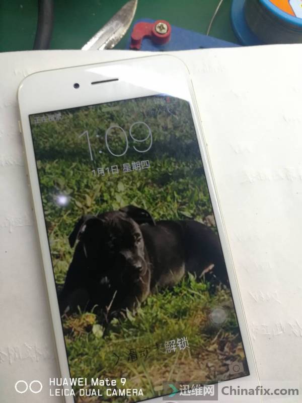

  再次接电触发,电流慢慢升起来了,白苹果亮起来了,顺利进入系统,成功解决此故障。
iPhone6手机不开机检修思路 图10
      习惯性的解锁,发现没有触摸功能,心想继续修呗!于是又开始按照无触摸的维修思路一步一步测试对应的电压,对地阻值等,结果显示均正常,正当我打算对芯片下手时同学问我有没有换一块屏幕试试,我也知道一期张老师有讲过百分之九十的不触摸都和屏有关系,都怪我太相信自己屏的质量了,果然换一块屏幕就好了,差一点走冤枉路了。同时也给大家提个醒,外配的问题尽量多换几个测试下功能是否正常再下手吧!
