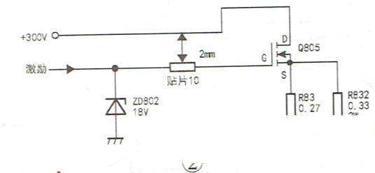

        两天后机主电话:装好后开机亮了,但随后爆机。这次用户运来整机。拆下电源板一看,T81(T6.3A)已经炸飞,大功率管Q805( IRFP32N50K )及外围R831、R832、ZD802等元件烧毁,厚膜块STR-E1565正面也炸出一个洞。仔细查找,在电源板和铝合金底板之间的隔离黑纸上,对应于Q805的位置有明显的电烧灼痕迹。真相大白:这块黑纸年久变形且脏污,又值梅雨季返潮吸水,碰上Q805的D极形成短路,如图2所示,D极+300V (启动后变频高超千伏)直接窜入最敏感的G极,一触即爆。

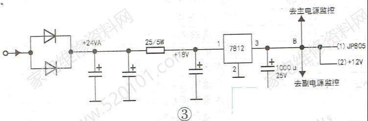

        机主要求换板,找到型号为FSP369-4M01的电源板,其主电源输出+5.2VS/1A、+5.2V/3A;副电源输出+24VA/2.5A、+24V/12A,但无+12V输出。上机试用,有图无声。仔细琢磨,发现+24VA/2.5A电路在电源板低压部分中间,铝散热器上均留有孔位,可以方便地拆去跨接线,加装水泥电阻、7812及电解电容,改为12V电压输出,如图3所示。
        25Ω/5W水泥电阻起限流降压作用,以减轻7812负荷。此路工作电流约0.3A,随音量大小而动,十分安全。另外,需将B处取样点断开,移到A处( +24V),否则电源板将保护。装好后试机,声图俱佳,机主满意。
