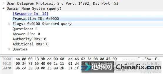

  我有一种预感,为了避免得到缓存数据,Detectify会执行自己的DNS查询,而不仅仅是运用系统的DNS解析工具。如果这样的话,它就仍可能还在运用可预测的Transaction ID和小范围的源端口。
  为了测验我通过dnsmasq为我控制的域名搭建了一个简单域名服务器,并且在进行Detectify验证的时候抓了多次包。运用Wireshark打开抓的包,可以发现来自scanner.detectify.com的dns查询请求。源端口看起来是足够随机了,但是Transaction ID是不是有问题呢?
事情简单了!!!
  Transaction ID每次都是0,现在我准确的知道Detectify发出的DNS查询,所以伪造一个正确的DNS响应的唯一问题就是源端口。

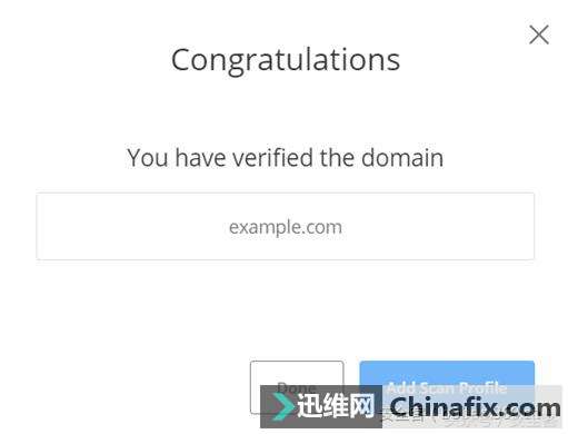

  下面我们尝试验证example.com。创造一个伪造的DNS响应payload很简单:首先用tcpdump抓取一个真实的响应,然后手工改变域名。Nping工具可以用来发送这个响应并伪造原地址和端口:
  上面的命令尝试尽可能快的发送伪造的DNS响应给scanner.detectify.com,它声称来自于199.43.133.53(example.com的真实域名服务器),设置的源端口范围在30000到39999。下面需要做的就是在我的笔记本上运行上述命令,并且在Detectify的网站上疯狂的不停的点击验证按钮。
  事实上现在所有的ISP和数据中心都会在出口过滤伪造的数据包—防止它们离开自己的网络,并且有很好地理由。伪造的数据包最常见的用途是DDOS攻击,特别是DNS反射放大攻击。所以我需要一个不会做过滤的主机,并且攻击机和受害者之间的延迟必须尽可能的低,以提升伪造的响应在真实的响应之前到达的概率。
  如何找到这样的一个主机就留给读者作为练习了。但是现在我可以自豪的说我已经是6个虚拟服务器的主人了,虽然其中的5个并没有什么卵用(所幸它们都很便宜)。在疯狂的点击Detectify网站的验证按钮后,我们终于得到了下面的提示:
成功了总结:
  Detectify在报告后的三小时内修复了漏洞。
