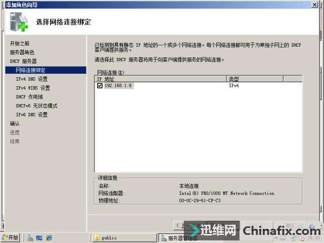

  在服务器中选择“开始”→“服务器管理器”命令打开服务器管理器窗口,选择左侧“角色”一项之后,单击右侧的“添加角色”链接,在如图所示的对话框中勾选“DHCP服务器”复选框,然后单击“下一步”按钮。
DHCP安装画面

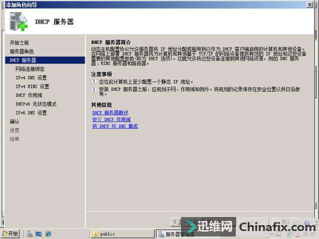

简介页面选择下一步
对此配置一个静态的ip地址

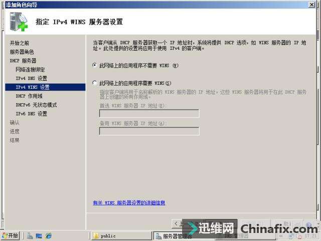

选择不需要wins

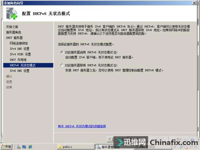

选择自动配置IPv6

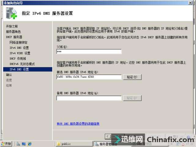

验证IPv6的DNS设置

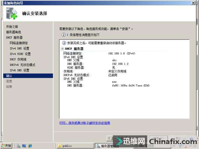

进行确认安装照后进度完成即可
  以上就是DHCP简单的安装过程,安装完成之后确保是否安装成功可以进入服务,查看DHCP的服务是否启动。
