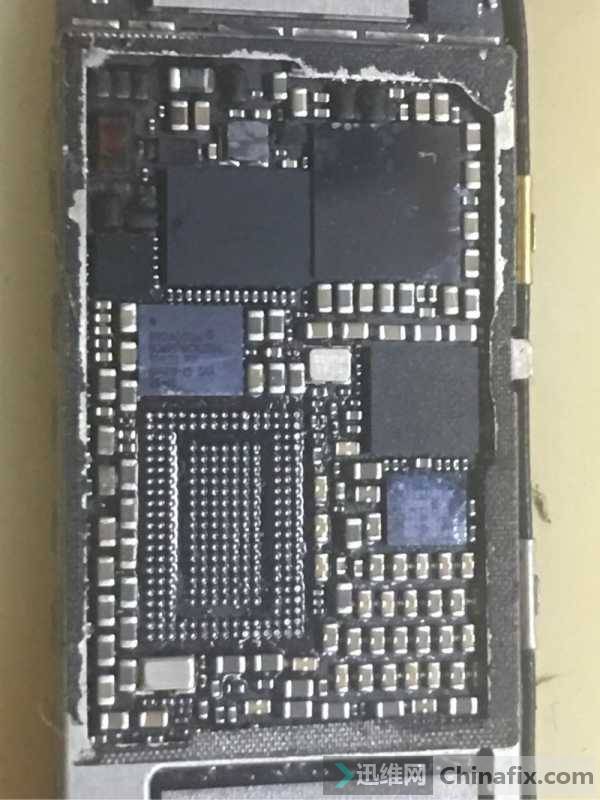

  返修收到其他维修同行的一台搬板小6,问题是待机几分钟按Home键唤不醒。打BUTTON_TO_AP_HOLD_KEY_CONN_L脚阻值正常,但电压只有0.7V,正常是1.76V左右,找到问题了。
iPhone6待机几分钟按Home键唤不醒维修实例 图1

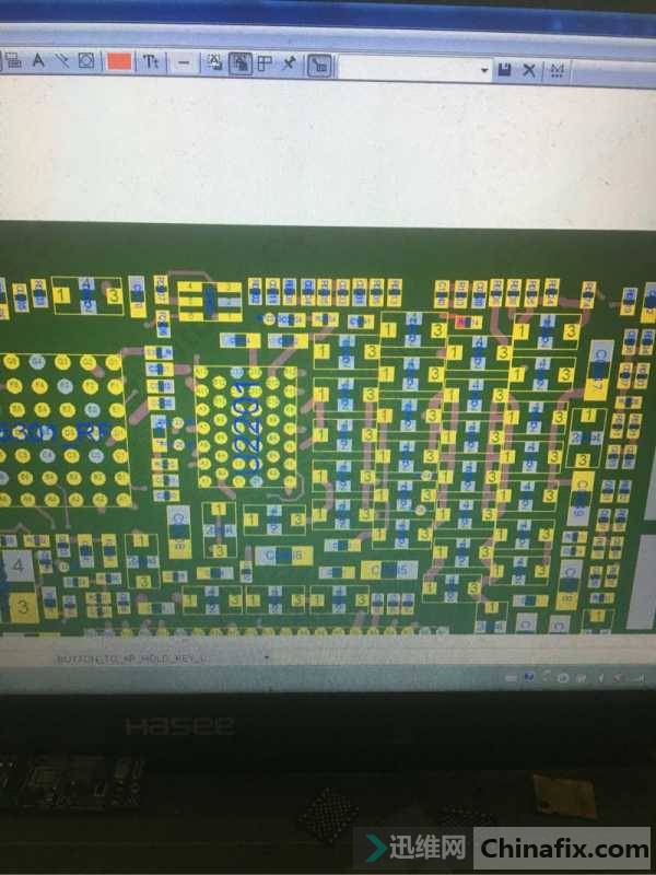

  打开ZXW发现通到的地方有CPU、电源、充电IC、还有些外围小电容电阻等。

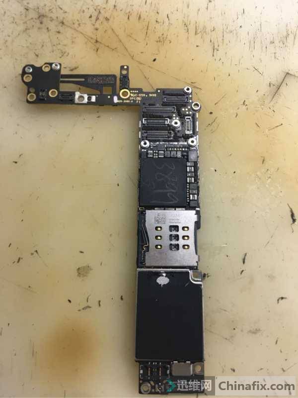

  充电、联机等都正常,排除充电IC,CPU虚焊。之前是进水套件还掉皮,怕动多了会挂掉,所以先不打算动CPU。那就剩电源IC和相连的外围电路了,先易后难干电源!
iPhone6待机几分钟按Home键唤不醒维修实例 图3
  你猜的没错,没好,电压还是0.7V。看下外围电路吧!表笔走起,打对地打电压,发现R0314电阻一边通PP1.8_ALWAYS有1.7V,一边通座子等只有0.7V。
iPhone6待机几分钟按Home键唤不醒维修实例 图4
  之前有阅读过迅维论坛里的大神修home键没反应的案例,举一反三,把220K的R0314换成33K的R0301。
iPhone6待机几分钟按Home键唤不醒维修实例 图5

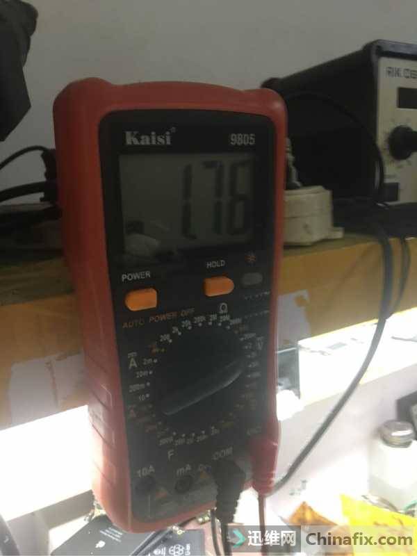

  换好后夹电,量BUTTON_TO_AP_HOLD_KEY_CONN_L电压为1.76V,电压正常了,测试装机,怎么开机后一按开机键就重启啊?是不是那里操作失误了。
