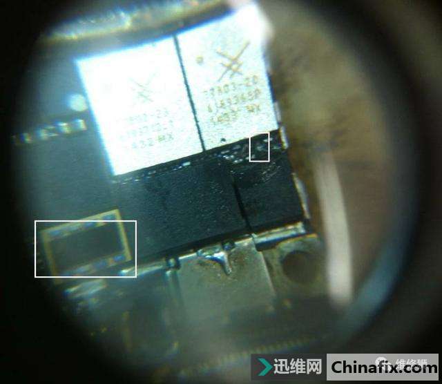

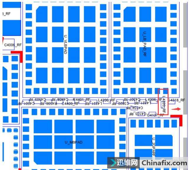

      客户送来收到其他维修同行的一台苹果6代,表现为手机信号弱。用移动切换3G、4G时一会可以正常使用,一会又不能使用。L4320_RF是50_B26_ASM_TRX从天线开关出来的频段信号,送修后测验各频段的滤波电感。因为进水或摔后会导致部份信号接收电感大功率击坏在测到次电感的时候发现了断路,这个时候细心的师傅再测验电感两端的阻值,其中从天线开关这一条通路短路,以此证明天线开关的破坏。开机检测,看实物图和点位图。
iPhone 6手机信号弱、切换时跳水维修案例 图1
iPhone 6手机信号弱、切换时跳水维修案例 图2

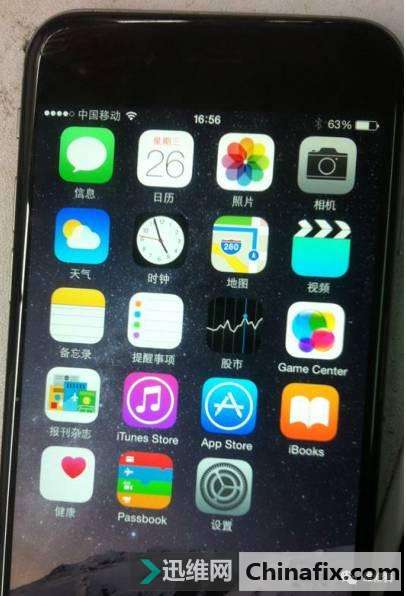

iPhone 6手机信号弱、切换时跳水维修案例 图3
  上图是用放大镜拍的连线,太小,正好手上有一个教学用的报废主板,更换上了天线开关和短接了L4320_RF,OK了。
iPhone 6手机信号弱、切换时跳水维修案例 图4
  总结:到信号弱这个问题,首先要一个频段一个频段的测验其通路阻值,找到对应的总问题,待问题发现后,从源头检查起,搞定问题,千万不要直接干芯片以免问题扩大。到此iPhone 6手机信号弱、切换时跳水维修结束,iPhone 6手机可以正常使用。
