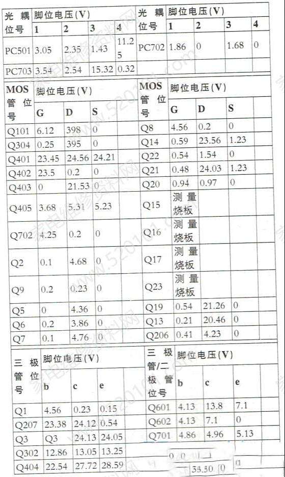

    VLC82002.50二合一板是将电源电压形成电路与背光灯逆变电路融合在一起的二合一电源组件,该电源适用于奇美V420H1-LN1屏,整个电源结构排列清晰,具有成本低、便于维修等优点。由于奇美V420H1-LN1屏内共有8根背光灯管,因此VLC82002.50二合一电源组件采用8只高频变压器产生交流高压,分别通过8只插座输出,点亮背光灯管。长虹LS20A机芯中的LT42710FHD机型配备的就是VLC82002.50二合一电源组件,该电源部分分别通过两个插座CN401和CN402与主板连接,其中插座CN401上接收主板送来的开待机控制信号以及输出待机5VS和开机后的5V、24V供电,而插座CN402接收主板送来的背光灯开关控制信号(高点平打开).亮度控制信号、状态控制信号(正常工作为低电平)以及电源部分输出为机芯主板提供的。+24V电压。其故障检修框图如图1所示,维修数据如表1所示。
