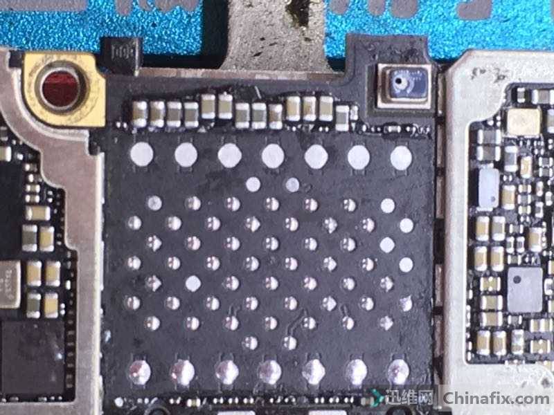

  迅维实地学员学习20多天,拆带胶芯片已经教了很久了,他家里发来收到其他维修同行的一台iPhone6S扩容的机子,收到后所有功能都试了一次,确定没问题后拆机。
iPhone6S扩容后刷机报错4014检修思路 图1

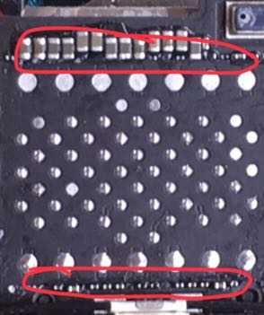

  万老师透露的450快拆特别爽,连边胶都不用刮开,试了一次,果然,十几秒就拆下来了,然后除胶。
iPhone6S扩容后刷机报错4014检修思路 图2

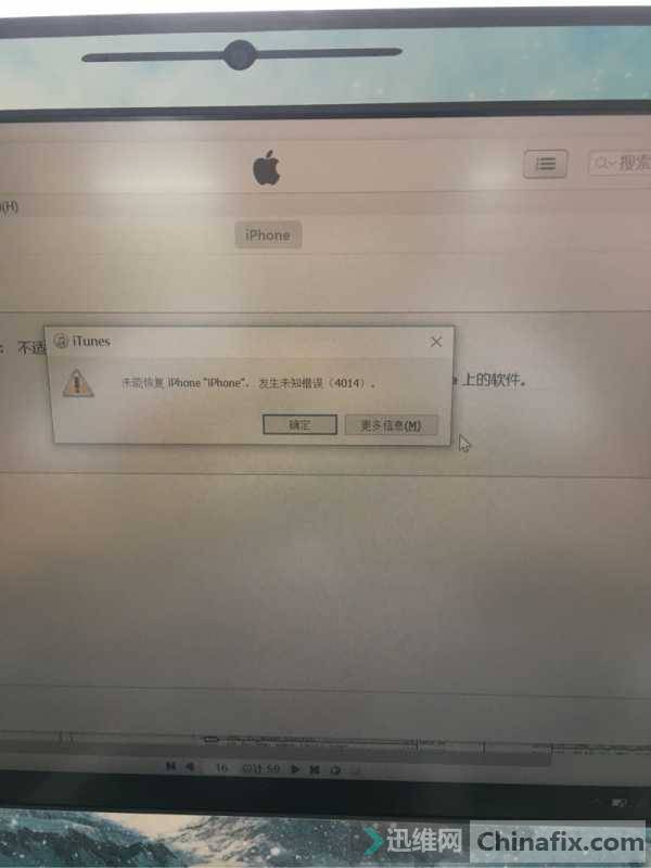

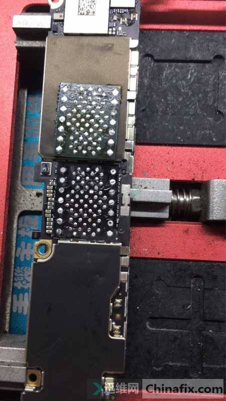

  读出来原有的硬盘底层,换上ID板拆的64G硬盘,我买的精诚的,图片忘了拍{:mocs_29:},绕后装上,触发了下,电流定69,这是进DFU模式了啊,正常的,然后刷机。
iPhone6S扩容后刷机报错4014检修思路 图3

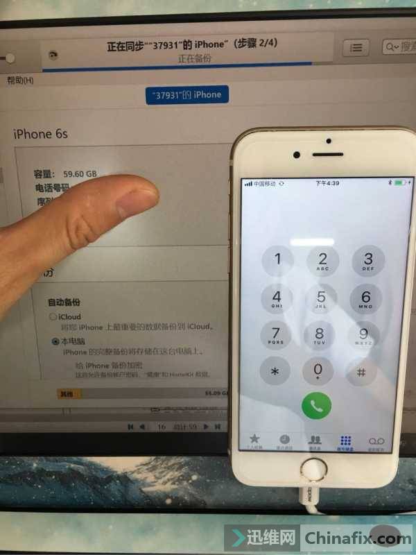

  弹个报错,心都凉了,报错4014有三个可能,CPU到RAM通讯错误,CPU坏,电池没电,电池刚刚试机都有电,这么快就没了应该不可能,难道CPU被我吹挂了?拆下来看看咋回事,测量硬盘三个供电都是正常的,在外面能打的值都打了,都正常,这下心想凶多吉少了,拆下硬盘看看是不是坏了。
iPhone6S扩容后刷机报错4014检修思路 图4
  看见这样明显有两排焊盘还是空焊的,心情一下子就放松了,重新值锡,装机再刷,还是一样的报错4014。

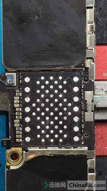

  难道真的被我吹挂了CPU?继续拆开,放大镜下仔细检查了一次,找到问题了。
iPhone6S扩容后刷机报错4014检修思路 图5

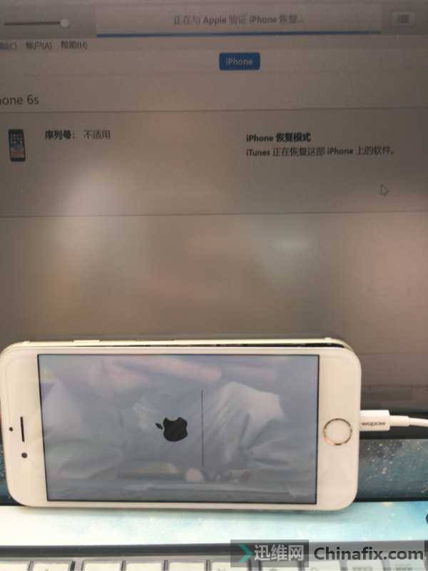

  硬盘旁边的两排电容电阻边胶没除干净,把硬盘垫起来了,那把刀,仔细的除干净,这次装机再刷,iPhone6S扩容后刷机报错4014故障搞定。
iPhone6S扩容后刷机报错4014检修思路 图6
iPhone6S扩容后刷机报错4014检修思路 图7
  备注:修手机一定要仔细、细心,这次的教训,相信下次再扩容就不会再有这种事发生了。
