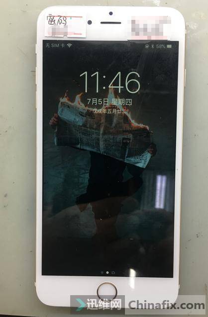

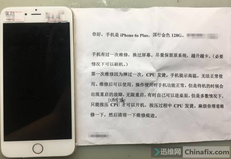

  客户送修收到其他维修同行的一台iPhone6S Plus,描述的故障是开机白苹果重启,无法进入系统。
iPhone6S Plus开机白苹果重启检修思路 图1
  故障分析:造成白开机白苹果重启故障的原因有很多,说几个比较常见的。第一种是基带供电条件不满足(6S和6S 以后的机型);第二种是硬盘;第三种是CPU;还有一种是电池。
  根据客户的描述CPU可能性比较大,但是还是要经过测量和排除。在经过客户同意的情况下刷机测试,用iTunes刷机报错40,看来问题出在硬盘电路上。测量硬盘外围3V、1.8V都是正常电压,下一步拆硬盘测量焊盘对地值。

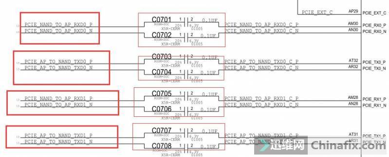

  在测量焊盘对地值时有4组6根PCIE数据线的对地值要注意,以为这6根数据线要经过耦合电容在硬盘的焊盘测试是无穷大,要在耦合电容后端也就是连接CPU的一端测试。
iPhone6S Plus开机白苹果重启检修思路 图2
  在测试这些耦合电容时发现C0703与C0707后端没有阻值。

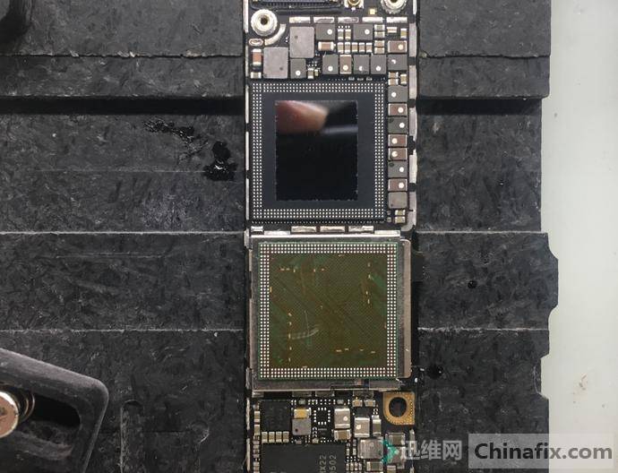

iPhone6S Plus开机白苹果重启检修思路 图3

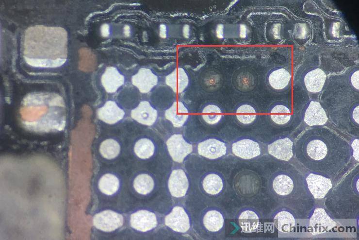

  确定是CPU问题后撬下CPU发现焊盘有掉点,正是C0703与C0707所通的。
iPhone6S Plus开机白苹果重启检修思路 图4
  补回掉的点,装回CPU。
