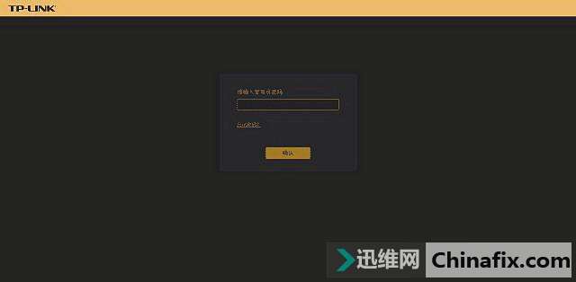

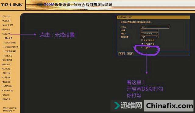

  一:首先点击浏览器,打开之后在地址栏输入:192.168.1.1
然后再点击Enter
  二:进入路由器的地址界面之后,出现管理员登陆,输入密码然后确认登陆就行了。

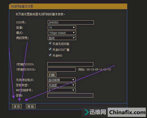

  三:在左侧有个“无线设置”选项,点击,然后右边就有了“开启WDS”,在选项前面的方框打钩。

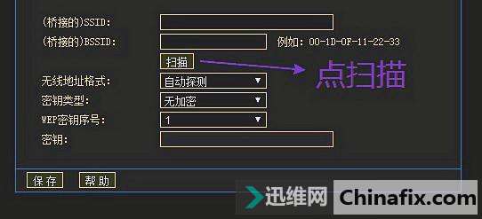

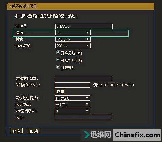

  四:然后点扫描

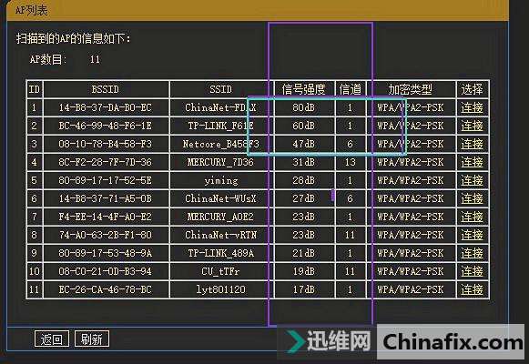

  五:这时候就会出现这个显示信号强度和信道 的页面,一定要记好排在前三名的信号所在的信道。这个非常重要,一定要记住。
  六:返回到上一级的页面

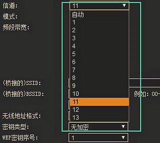

  能看到你所处的信道,WIFI最好的信好在1.6.11 这个信道。这时候不要用刚才看到的排在前三名的信道。换一个运用少信道。
  如果运用的多的是2和10,那么你的就设置成5,当然,你也可以自己选择别的信道。
  七:回到前面的页面,把“WDS”前面的对号去掉就可以了。然后保存。

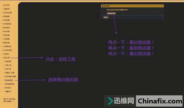

  八:在界面的左边选择系统工具、然后重新启动路由器,就结束了。
  面的设置完成,是不是网速快了很多呢。

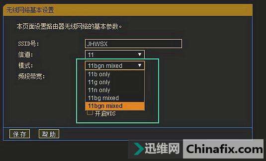

  那么接下来再给大家说另外一个步骤,继续提升你的网速。步骤和上面一样。
  找到“模式”
  先选择:“11gonly”
  接着保存之后重新启动路由器。测验下网速。
  在回到这个页面选择:“11gonly”
  继续保存之后重新启动路由器。测验下网速。
  看下什么模式快。
  通常是11n only 快一些。
