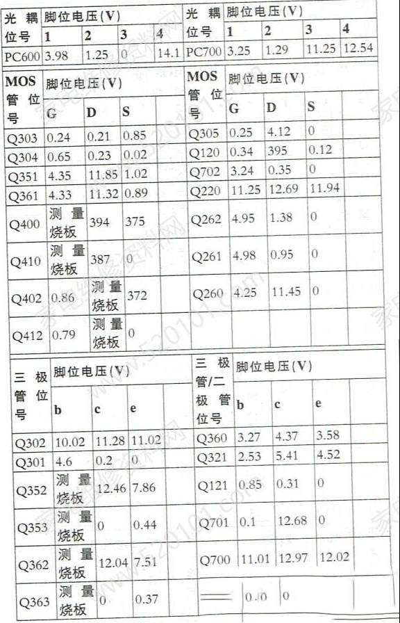

长虹FSP107-2PS01二合一电源板检修思路思路
2023-4-28 09:07| 发布者: 开心| 查看: 162| 评论: 0
摘要: FSP107-2PS01电源(图纸)是“永胜宏"FSP系列中适用26(LS23机芯)液晶电视的一种二合一开关电源,该开关电源应用液晶电视型号有:LT26616、LT26620、LT26629、LT26620A等。故障检修框图如图1所示,维修数据 ...
    FSP107-2PS01电源(图纸)是“永胜宏"FSP系列中适用26(LS23机芯)液晶电视的一种二合一开关电源,该开关电源应用液晶电视型号有:LT26616、LT26620、LT26629、LT26620A等。故障检修框图如图1所示,维修数据如表1所示。
