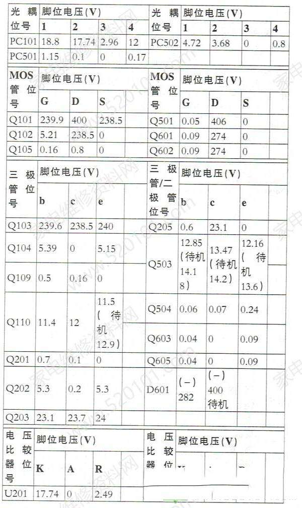

    FSP306-4F01(图纸)电源是“永胜宏"FSP系列中适用32~42英寸液晶电视的开关电源,该开关电源应用液晶电视型号有:LTDV32876、LT37710、LDTV40876F、LT42900FHD、LDTV42866U、LDTV42700FHD、LDTV42876F、LDTV42810FU、LDTV42876F等。故障检修框图如图1所示,维修数据如表1所示。
