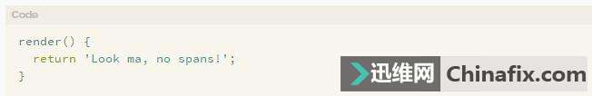

  我们也添加了对返回字符串的支持:

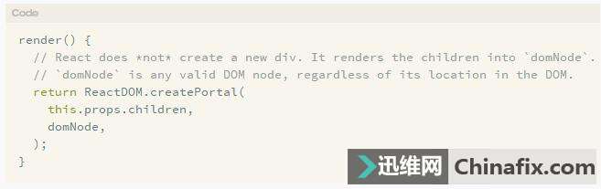

  Portals
  Portals提供了一流的方式来将子节点呈现到存在于父组件的DOM层次结构之外的DOM节点。

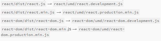

  现在,即使在CommonJS环境中,React和ReactDOM也可以预编译为单个文件(“flat bundles”)。所有兼容插件在npm上单独发布,如果需要,它们具有单文件浏览器版本。单文件浏览器构建的名称和路径已更改,以强调开发和生产构建之间的分别。例如:

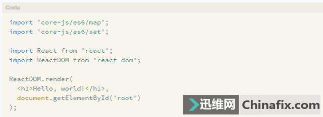

  React 16依赖于Map和Set的集合类型。如果支持旧的浏览器和可能尚未提供这些原始浏览器的设备(例如IE <11),请考虑在捆绑的使用程序中包括例如core-js或babel-polyfill。
  运用core-js支持旧版浏览器的React 16的多重填充环境可能如下所示:

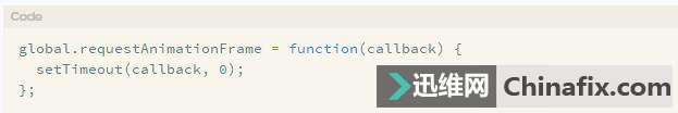

  React也取决于requestAnimationFrame(即使在测验环境中)。 用于测验环境的简单示例是:
