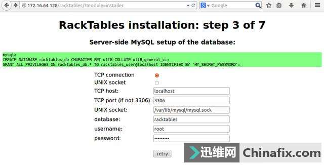

3.配置mysql
  # service mysqld start# mysql -uroot -p (进入mysql数据库,空密码)# exit
  第一次运用,默认没有密码,在数据库外设置密码:
  # mysqladmin -u root password 'new-password' --newpassword为新密码。# mysql -uroot -pnew-password (以下命令在mysql下执行)create database racktables; grant all on racktables.* to root; grant all on racktables.* to root@localhost; grant all on racktables.* to rackuser; grant all on racktables.* to rackuser@localhost; set password for rackuser@localhost=password('rackpw');
exit

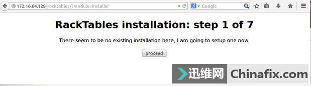

4.在web下配置racktables(共7步)
  # service httpd restart

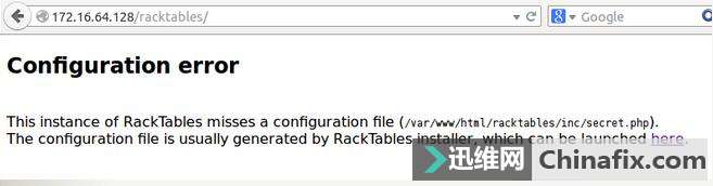

  在浏览器下访问http://address.to.your.server/racktables/
  点here继续。如果无法访问,需要关闭iptables和selinux。
第一步:
  直接继续;

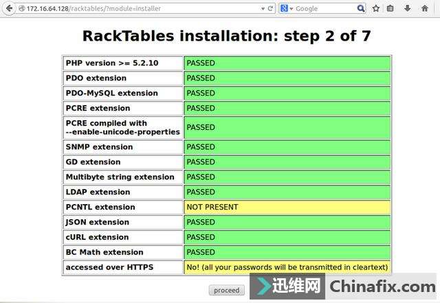

第二步:
  在racktables安装检测页面有时会报缺少pcntl,安装方式如下:(也可以不装,直接继续)
  非UNIX系统下不支持pcntl扩展,UNIX系统下默认不安装
安装步骤如下:
  1.yum install php5-dev #提供phpize命令支持
  2.下载并解压与系统安装PHP同版本的PHP源码
  3.cd php所在文件夹/ext/pcntl
  4.phpize(用 yum install php-devel 安装phpize工具)
  5. ./configure
  6.make
  7.复制pcntl/module文件夹下的pcntl.so文件到自定义位置(如/user/local/src/pcntl)
  8.在php.ini文件中添加extension=/user/local/src/pcntl/pcntl.so(上一步自定义位置)
  9.重新启动apache
  #service httpd restart
  Stopping httpd: [ OK ]
  Starting httpd: [ OK ]
  点击retry

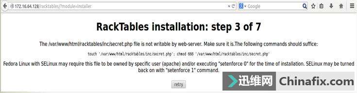

第三步:
  网页中提示执行两条命令:#touch/var/www/html/racktables/inc/secret.php
  点 retry 重试

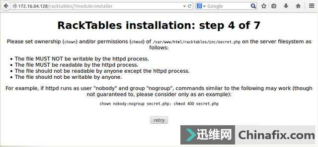

第四步:
  #cd/var/www/html/racktables/inc/#chownnobody:nogroupsecret.php

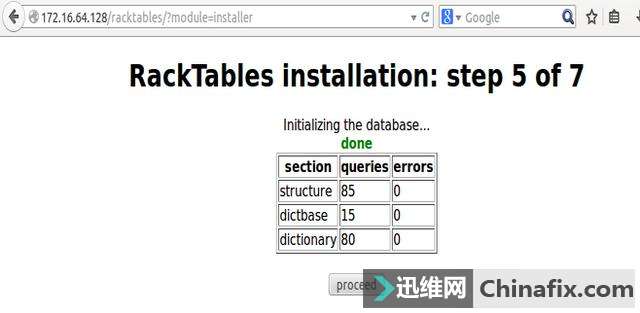

第五步:

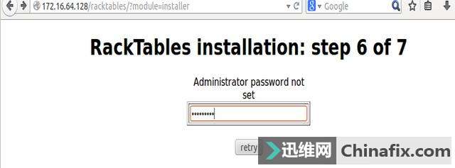

第六步:
  设置:racktables的管理员登陆密码

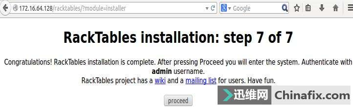

第七步:
  大功告成,页面展示;
