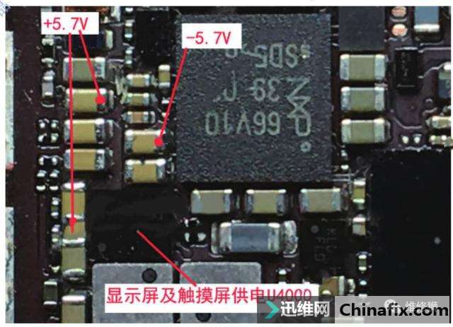

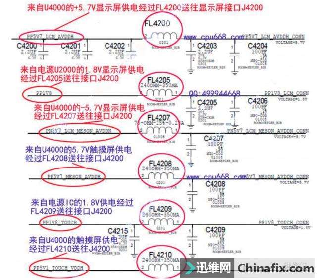

        【故障机型】:iPhone 6s Plus  【故障表现为】:iPhone 6s Plus无触摸,无显示。  【维修过程】:iPhone 6s Plus的触摸IC是在显示屏上,主板上是没有触摸IC,当然供电部分必须是在主板上,显示屏与触摸屏的供电又U4000根电源C--U2000提供.电源IC提供一个1.8V的供电,U4000提供5.7V跟5.1V的电压。如下图:

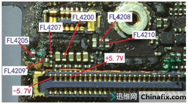

  电感FL4200 FL4205 FL4207 FL4209 FL4210容易腐蚀破坏造成无显示,无触摸,可以短接。

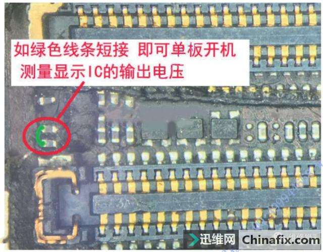

  如果出现无显示无灯光的,首先装屏开机(由于装显示屏测量比较麻烦,可如下图中的绿色线条短接即可单板开机测量5.7V电压),测量下图中的5.7V是否有。
  如果没有5.7V则说显著示屏供电IC--U4000破坏,更换即可。如果有5.7V则检查短接电感FL4200 FL4205 FL4207.如果有显示触摸不管用的检查短接FL4208 FL4209 FL4210。

  维修到这里最终修复故障机,iPhone 6s Plus手机无触摸无显示得到解决,iPhone 6s Plus可以正常使用。  iphone无显示专题:https://www.jdwx.cn/zt/32532-1.html
