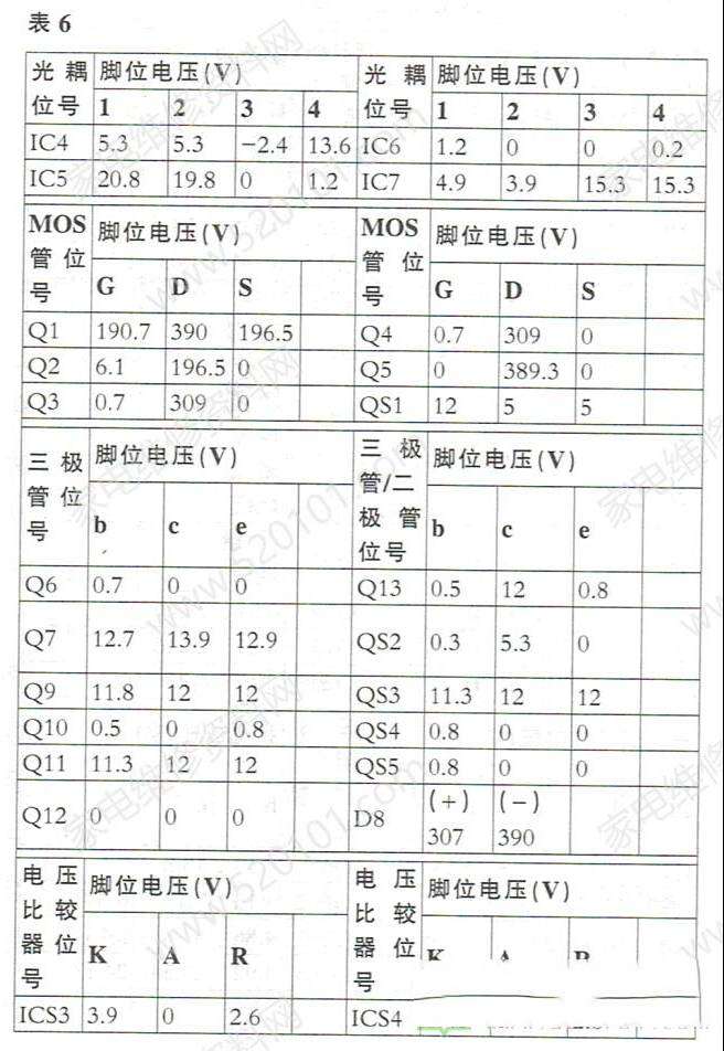

摘要: FSP242-4F01电源是“永胜宏"FSP系列中适用37~42英寸液晶电视的开关电源,该开关电源应用液晶电视型号有:长虹LT3719P、长虹LT4019P。其故障检修框图如图1所示,维修数据如表1所示。 ...
