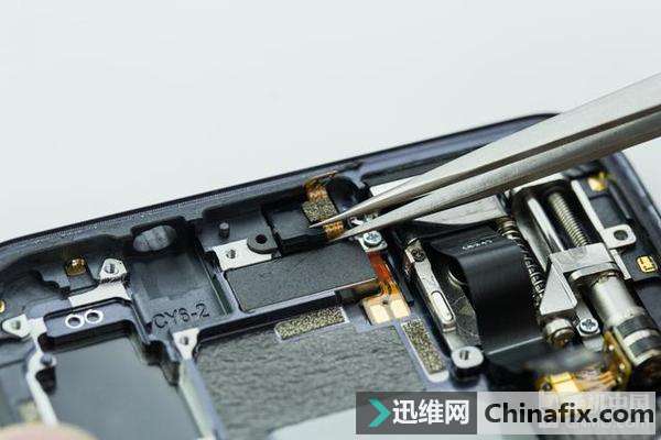

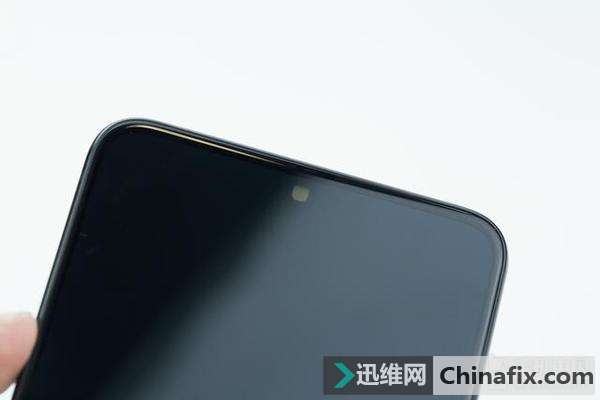

  不过为了达到如梦似幻的全面屏效果,vivo此次将不可或缺的光线和距离传感器放置在了屏幕下方。从拆解图片来看,vivo将红外距离感应器放置在机身顶部,光线感应器则位于屏幕下方。除了体积很小以外,在拆下屏幕后发现,光线传感器所在部位的屏幕被掏空了一部分。不过在实际显示时屏幕却没有受到任何影响。

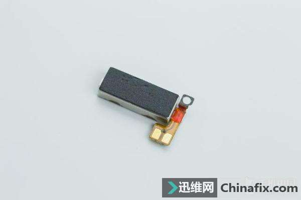

  除了传感器以外,看着光秃秃的刘海你肯定不禁会问:熟悉的听筒去哪里了?vivo NEX直接取消了听筒,采取了全屏幕发声的技术。也就是说当你在拨打电话时,手机的整个屏幕都在发出声音。声音不但清晰立体,而且私密性也有一定的保证。在拆解后我们发现,在手机额头传统的听筒部位,有一个相似马达的装置。它的作用是带动屏幕振动进而模拟出对应的声音,这样一来既不用在屏幕上开孔,还能兼顾通话等功能,真是一举两得。

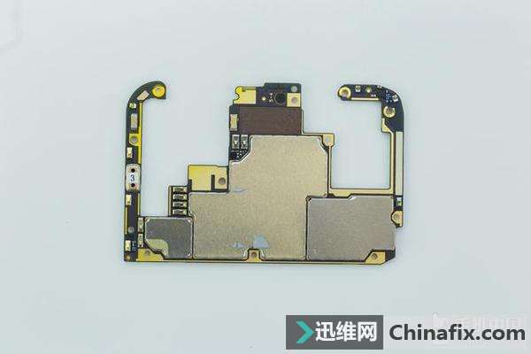

  受限于体积,手机内部的空间可谓是寸土寸金。为了容纳升降式镜头模组以及电池,机身的主板规划更是受到了极大的挑战。从拆解图来看,vivo NEX的主板造型比较特别,整体像一个“山”形。大部分的电子元件都被屏蔽罩保护着,裸露在外的非常少,整体的元件和摆放非常紧凑,集成度很高。也正是这样的规划,在保证了功能性的同时,还最大限度的为电池预留了空间。

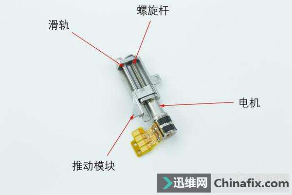

  接下来重头戏来了,vivo NEX的前置镜头采用了可升降式的规划。整合升降模组集成在手机的左上方,所占面积还是不小的。
内部做工大揭秘: vivo NEX听筒和前置镜头哪去了? 图7
  电机模块下半部分是电机,上半部分则是爬升装置。爬升装置上有螺旋花纹的杆、一条滑轨和一个推动模块。电机启动后通过旋转这条螺旋杆,来控制推动模块在滑轨上下运动,进而推动前置摄像头上升或下降。如此小巧且精密的机械结构,很是考验手机工程规划的水准。
