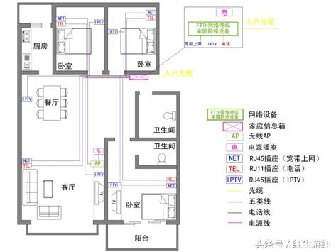

      Wi-Fi“穿墙”的基本原理 :无线电波呈现“波粒二象性”:低频时(如手机信号)更多体现波动性,能绕过障碍物;高频时(如Wi-Fi信号)更多体现粒子性,通过反射绕过障碍物。 选择AP摆放位置的依据:未必越近越好,最主要的是有好的Wi-Fi通道!
