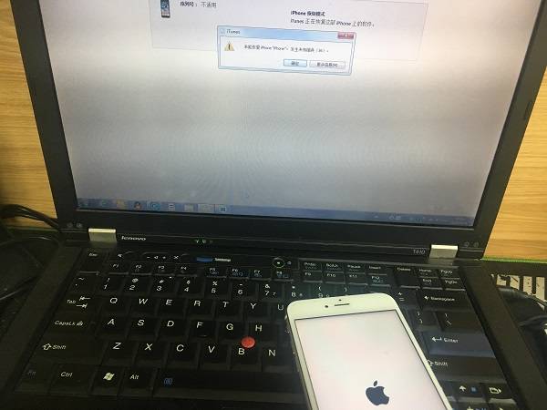

      收到收到其他维修同行的一台iPhone6SP故障机,顾客描述是摔后导致手机白苹果重启,刷机报错4013,首先用iTunes刷机检测,刷机亮白苹果闪一下报错4013,故障同客户描述的一致。

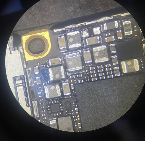

  iPhone6S以后这种刷机白苹果闪一下报错4013的都是基带故障、基带的供电有问题导致,首先测量下基带的S供电阻值,发现阻值全都正常,这种重摔的机器要排查下S电感,因为摔过的很容易电感掉脚,观察发现S2和S3电感用镊子一碰就掉了。

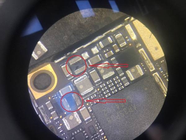

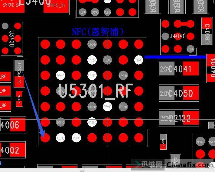

  报错56多数都是NFC有问题导致的,拆下NFC发现A7脚掉点。
iPhone6SP摔后手机白苹果重启,刷机报错4013检修思路 图4

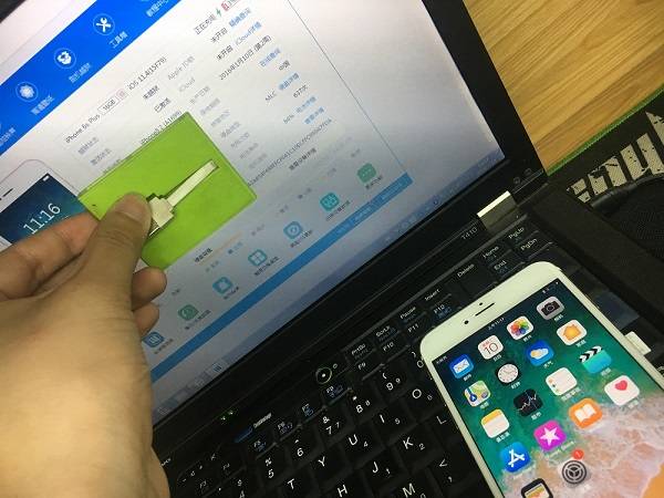

  把点补上,以免芯片再有问题再重新更换个芯片,装上后,重新刷机可以正常通过,激活后测试功能都正常,维修到这里最终修复故障机。
