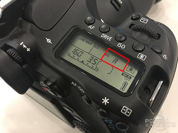

      自动化程度越高,代表着数码摄影入门的门槛越低,即使你毫无基础,只要设定到“自动模式”拍摄,就能得到一张漂亮的摄影作品。在绝大多数的数码相机中,ISO设置档位都有一个A的档位,代表的正是AUTO ISO,它其实是小绿档全自动拍摄里分离出来的功能,半自动拍摄令很多人对它十分喜爱。我们今天就分析下自动ISO的运用以及好坏。
  自动ISO,顾名思义,就是在非全自动与非手动档之外的其他档位时,可以运用的不需要自己设置ISO值的设置项。刚接触相机的朋友,怎么简单怎么来,多数是从P档(程序自动)开始的,再视情况玩玩Av档和Tv档。在这三个档位的时候,你都可以设置自动ISO,让相机帮你决定曝光值。
  自动ISO,好处确实是非常方便。没有深入研究光线条件的朋友最爱用它,因为拍摄经验的不够,新手很难判断室内光和市外光的光线强弱程度不一样,以及针对APS-C画幅又或者全画幅在同一条件下对光线的敏感程度不一样,很难手动决定一个适合的ISO值。这个时候选自动ISO的话,它就可以帮你正确曝光,而不会出现过曝或欠曝的情况。
  虽然说是自动ISO,但它其实也是有可以人为设置的限制数值区间。以佳能相机为例,你可以限制最低ISO和最高ISO,而不至于在极端环境的时候,一下子飙到ISO 25600甚至更高。而与自动ISO有莫大关联的是最低快门速度,拍照片为的就是不糊,你可以根据实际不让这个“自动”严重拖长你的快门时间。我个人习惯极限是1/30秒,再低就很难保证照片不糊了,毕竟不是铁手功。
  自动ISO那么好,为何我还要质疑它呢?其实不是质疑,是想表达“自动”用得太多,会让自己的摄影技术进步得更慢。举个例子,当你想要拍个长曝光夜景的时候,架好三脚架准备拍摄的时候,如果你选择自动ISO,相机会默认你是手持状态,会开大ISO以保证你可以获得最快的快门速度。然而,你需要的却是十多秒的曝光时间呀!
  而且自动ISO另有一个不好的地方就是,它会以“最保守”的ISO值为优先条件,给你定义一次拍摄所需要的曝光。什么意思呢?比如说我在室内,习惯M档的时候,在ISO 800且手持1/60s的快门就可以完成正确曝光,但如果你运用自动ISO,它就会给你来一个ISO 2000起步,以保证你有更高的快门速度去拍摄。要知道,尤其对于APS-C画幅相机,800和2000的ISO差值,画质纯净度(噪点)相差甚远!这个时候我就断然不会启用自动ISO了。
  你不是说可以限制ISO吗?限制它ISO 800不能再高不就行了?有的同学可能会这样问。首先,我要说,我是知道ISO 800可以手持不糊片,才提出ISO 800是我当时的极限,再低就糊片了。换个场景,800就不再是一个标准,我限制最高自动ISO 800的话必定糊片,那么自动ISO还有啥意义?还不如全手动?
  所以才说,自动ISO是相机帮你决定当时可以不糊片的范围值,不可以让最高值太小,否则更弱光的环境会变得一无是处。高感再好的相机,也不可能长期拍摄高ISO照片,所以朋友们决不可太依赖自动ISO。
