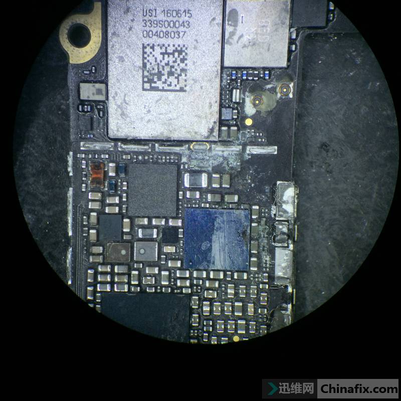

  这是一位来自迅维实地手机维修培训学习了第51天学员分享的维修案例!历经3天,将一块iPhone6s进水腐蚀严重的主板从死神手里救回。咱们月饼老师对其都赞赏有加哟!这份坚持不懈,肯钻研的精神深深值得我们每个人学习!
iPhone6s手机进水艰难维修 图1

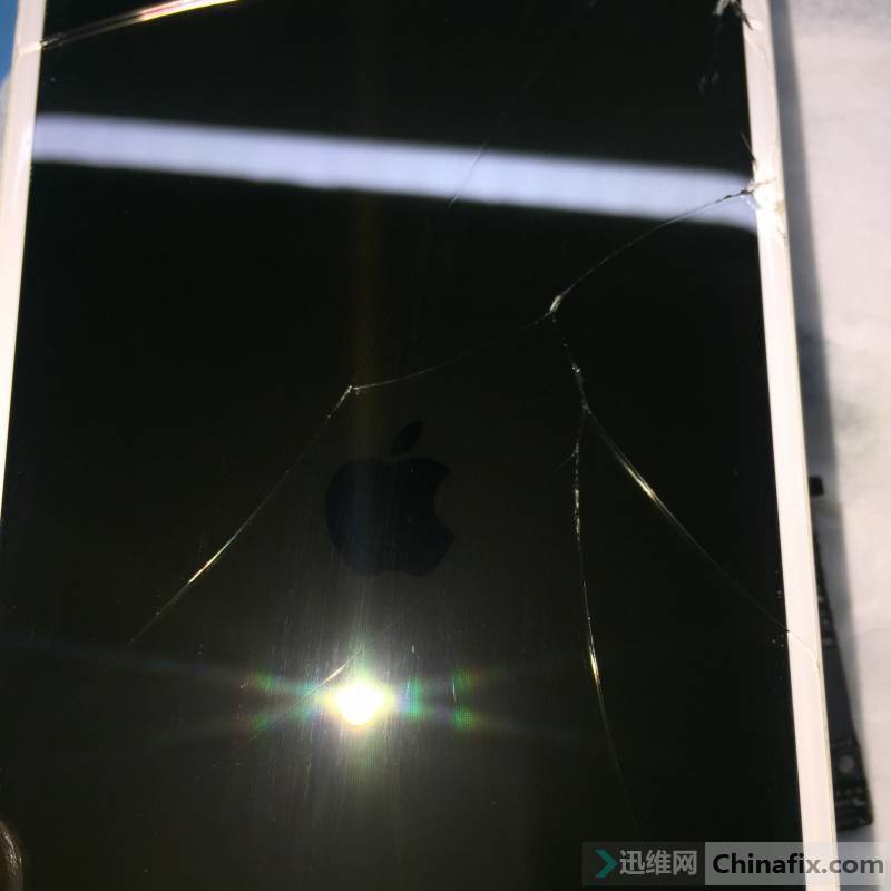

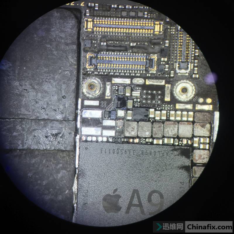

  这是万老师发给学员们来练手的故障主板!
iPhone6s手机进水艰难维修 图2  细节部分:

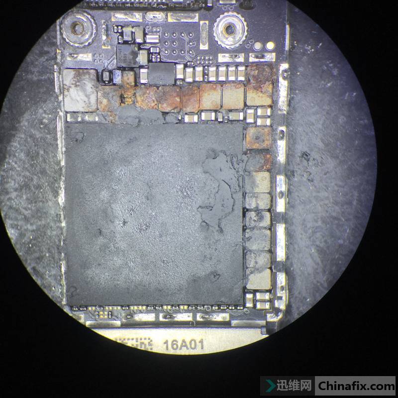

iPhone6s手机进水艰难维修 图3

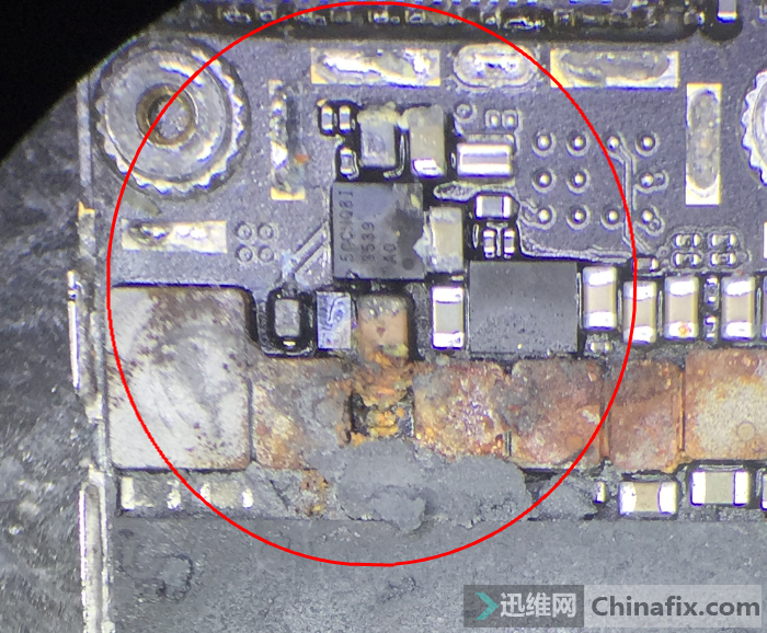

iPhone6s手机进水艰难维修 图4

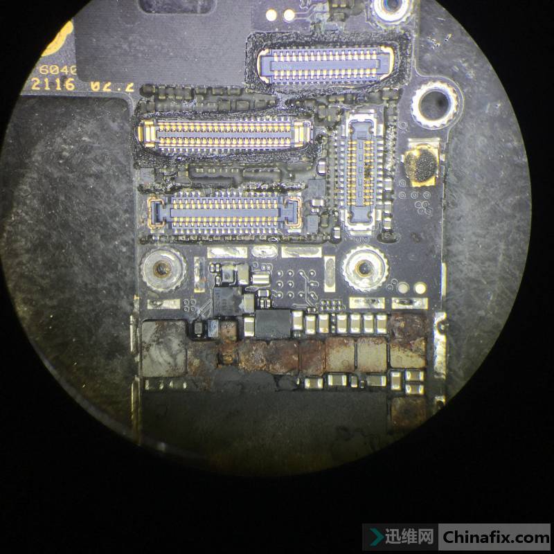

iPhone6s手机进水艰难维修 图5

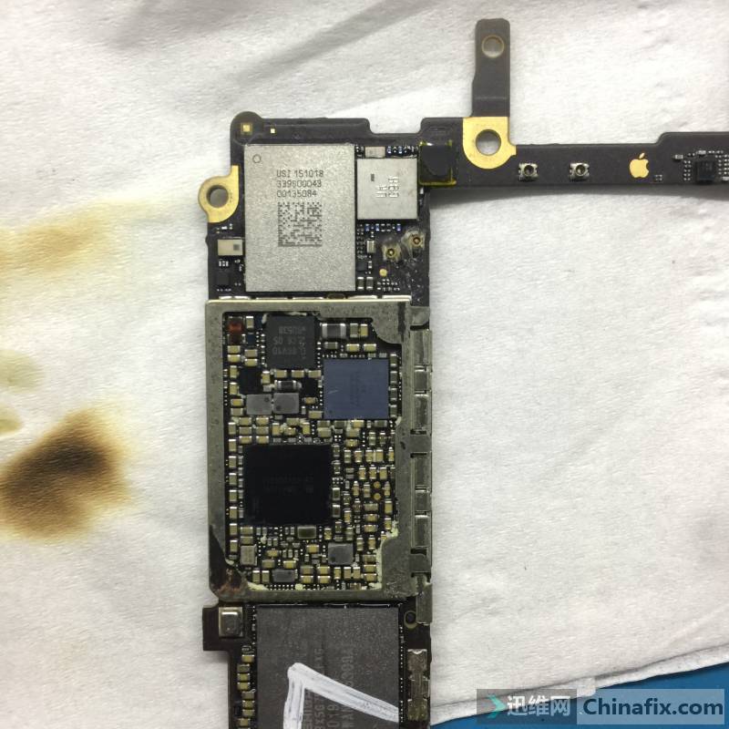

iPhone6s手机进水艰难维修 图6

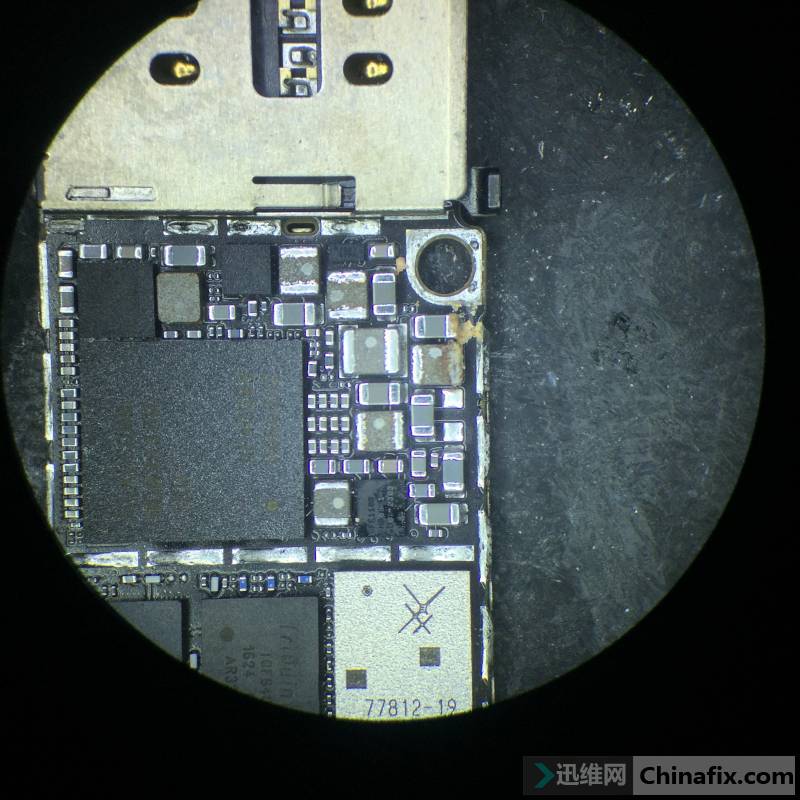

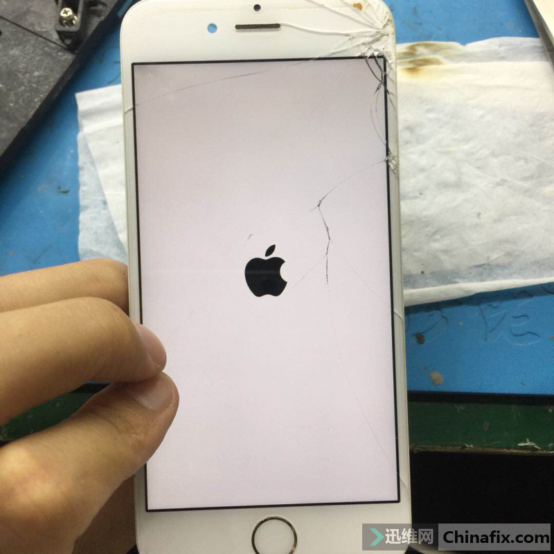

  这块主板进水太惨了,腐蚀这么严重,故障也肯定少不了,当时估计这位学员心里一定很绝望的吧!
  从清理主板接电大短,到漏电60~80,再到开机显示无背光。
iPhone6s手机进水艰难维修 图7
  继续修…
iPhone6s手机进水艰难维修 图8
  背光IC腐蚀成这个样子,还来了一次大换血。
iPhone6s手机进水艰难维修 图9
  再开机测试,背光正常亮了,但亮白苹果5秒左右会重启。
iPhone6s手机进水艰难维修 图10

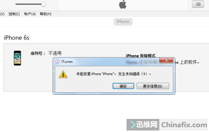

  白苹果反复重启是一个新的挑战,耗费了很长时间,该检测的该换的都做了,故障依旧。灵光一闪,刷机看报错,发现报错9。
iPhone6s手机进水艰难维修 图11

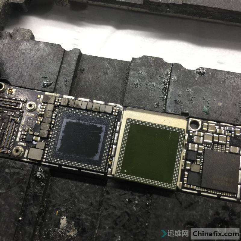

  从硬盘,到逻辑码片,再到CPU,最后经万老师指点,竟然是一个电阻虚焊惹的祸,更换电阻,CPU重植。
iPhone6s手机进水艰难维修 图12

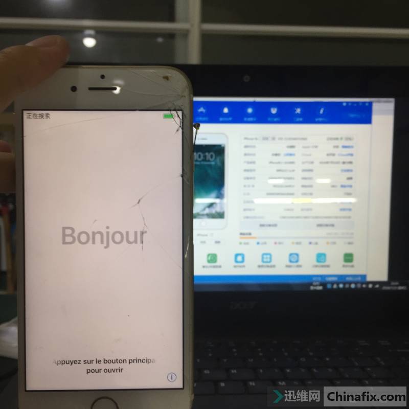

  刷机测试,没有报错,走完进度条,终于修好了!
iPhone6s手机进水艰难维修 图13
  此次维修耗时三天上午和晚上,修了大短、小短、不显示、无背光、白苹果重启,顺便还干了个CPU。能修亮真的是太开心了。
