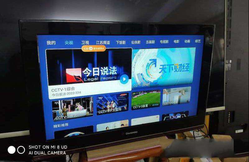

摘要: 收到同行送来的故障机壹台长虹32寸LCD液晶电视,型号是LT32630X,故障表现为灰屏。拆机后,首先检查上屏线排线,处理之后有图像了,调了下背光,几条横线闪,然后又变成灰屏。将背光开启信号断开,用强光手电筒照屏有图 ...
    收到同行送来的故障机壹台长虹32寸LCD液晶电视,型号是LT32630X,故障表现为灰屏。拆机后,首先检查上屏线排线,处理之后有图像了,调了下背光,几条横线闪,然后又变成灰屏。将背光开启信号断开,用强光手电筒照屏有图像,且画面很稳定。这台电视采用的是塑料液晶屏,怀疑是干扰导致的,于是按照下图中用铝箔贴了之后,故障修复。
