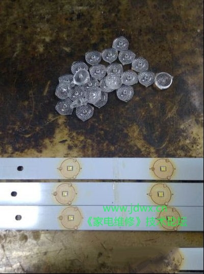

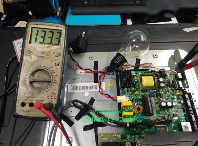

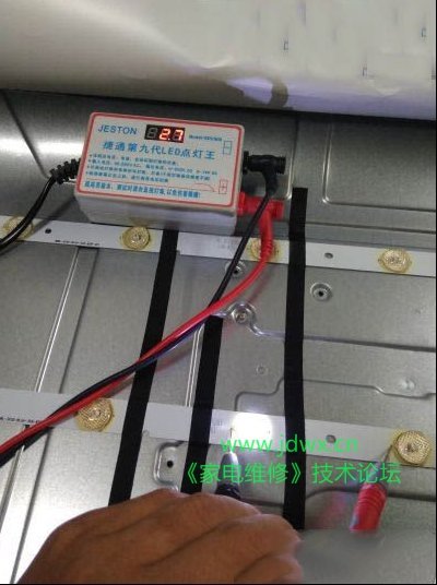

    收到同行送来的故障机壹台杂牌32寸液晶电视,故障为开机无图像背光不亮,后经过排查为背光问题,准备拆开更换背光灯珠,具体过程请见下图。
  检查主板正常是背光问题
  准备拆机换背光

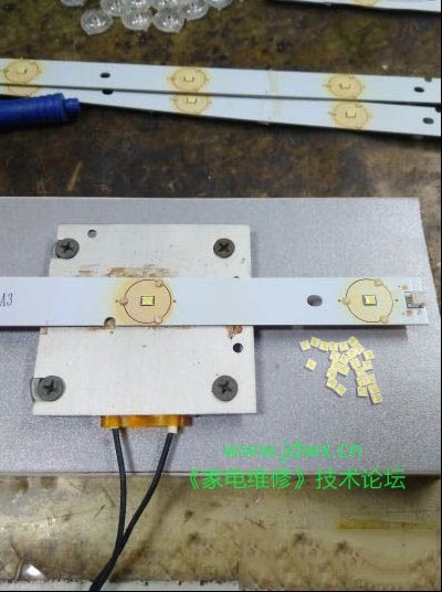

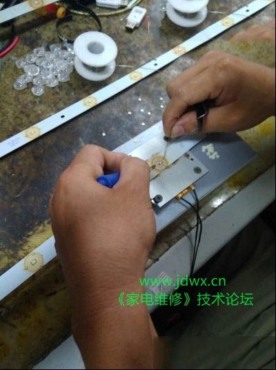

  背光颗粒全部更换

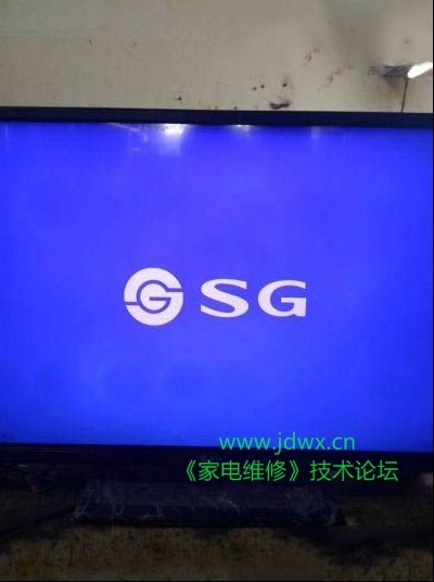

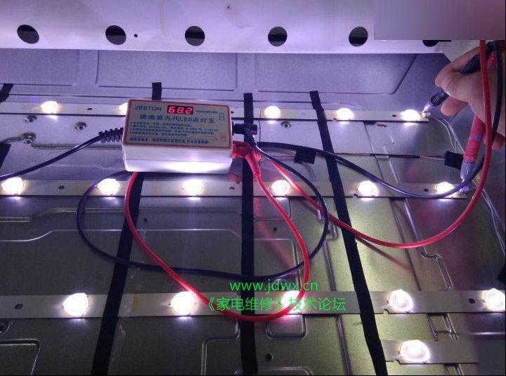

  换好通电检测

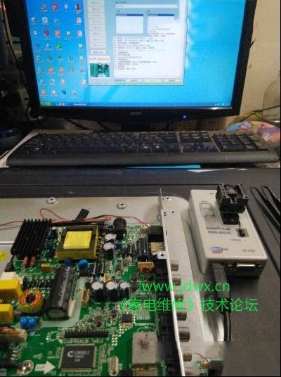

  再把数据做个备份

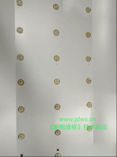

  全部装机完工
