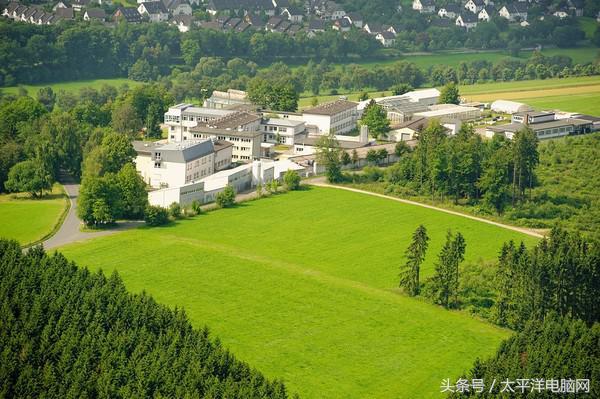

  在1974年获得专利的成像方式因为发明者并不能够制造出优于TN面板液晶显示器的成品而收效甚微。因而,Guenter Baur等人在德国提交了更优秀的技术细节, 并于1990年1月9日在美国等国家获得了专利。这一技术发明者工作的弗劳恩霍夫协会(见注释)在弗莱堡将这些专利授予了德国达姆施塔特的默克集团(这家公司主营的是医药行业...你们敢信?)。
  注:弗劳恩霍夫使用研究促进协会(德语:Fraunhofer-Gesellschaft zur Frderung der angewandten Forschung e. V.),是德国也是欧洲最大的使用科学研究机构,成立于1949年3月26日,以德国科学家、发明家和企业家约瑟夫·弗劳恩霍夫的名字命名。弗劳恩霍夫协会下设80多个研究所,研究经费10亿欧元,总部位于慕尼黑。
弗劳恩霍夫使用研究促进协会

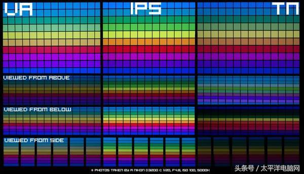

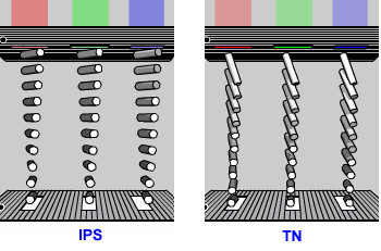

  IPS技术改变了液晶分子颗粒的排列方式,并采用了水平转换技术,在加快了液晶分子偏转速度的同时,还保证了抖动时画面的清晰度,这消除了传统液晶显示屏在收到外界压力和摇晃时会出现不清楚及水纹扩散现象。由于液晶分子在平面内旋转,所以IPS屏幕的可视角度表现也不错,四个轴向都可以做到接近180度的视角。

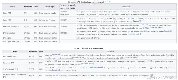

  细分的话IPS也有好多种,看着密密麻麻的分类...感觉好累
  当然,IPS其实是这类屏幕的一个统称,细分的话,也是有很多类的。

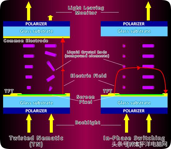

  IPS面板与TN面板运用的都是TN液晶,两者不一样的特征是,它们施加于液晶分子的电场是不一样的: 跟TN面板上下平行配置两块导电板的方式不一样,IPS液晶的电极和液晶都处于同一个平面(即电场平行于液晶平面)——开路状态下光线无法通过,回路接通液晶分子扭转光线发生双折射透过液晶平面。由于电极和液晶处于同一平面所以没有方向性,所以能得到上下左右178度的视角。

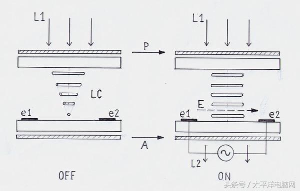

  其成像原理是:线性偏振滤镜P和A都处于相同的方向。而为了在不施加外加电场(关闭状态)的情况下,达到两个玻璃板之间液晶层的90度扭曲的扭曲向列结构,玻璃板的内表面被处理来和液晶分子呈直角对齐。这种分子结构实际上与TN液晶显示器是相同的。不过,IPS技术当中的电极E1和E2,其排列方式则和TN技术是不一样的——因为它们在同一个平面上, 并且在一个单玻璃板上,这使它们产生的电场基本上是与这个玻璃板平行的,而液晶层只有几微米厚,所以与电极之间的距离相比非常小。
上下文的图示在这里~
  而因为液晶分子具有正介电各向异性,并与它们的长轴平行于外加电场,因此在关闭状态下(像上面左边那样),入射光L1会由偏振片P进行线性偏振。扭曲向列的液晶层会将通过光线的偏振轴旋转90度, 因而,在理想情况下,是没有光会通过偏振片A的。而在开启的状态下,因为在电极之间施加了一个足够的电压,并产生了一个相应的电场E,因此液晶分子会被重新布局,就像上图右边的那样,这样,光线L2就可以通过偏振片A了。

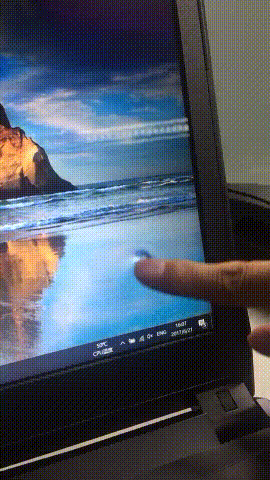

  神舟战神以其还算不错的性价比取得了一定的关心度,不过可惜的是,它是一款运用了TN屏的笔记本(所以也继承了TN面板的缺憾),和上期说到的TN屏缺点一致,这款笔记本的屏幕有着颜色发白,会导致图片、画面和一些细节处理不到位等情况,随着视角的变化,这种颜色上的偏差也会越来越显著——而狭窄的可视角度也的确很麻烦,由于即使是角度偏一点也会有反色的情况,因此在运用的时候就不那么自由。
  此外,从下面的GIF动图中也可以看出——用手按压TN面板屏幕的话,会产生显著的水波纹(这也是TN屏的快捷辨别方式)——这也是为什么TN屏不合适用来做触屏的原因之一。

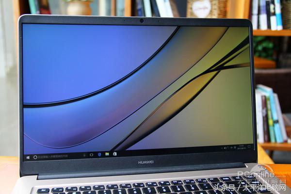

MateBookD

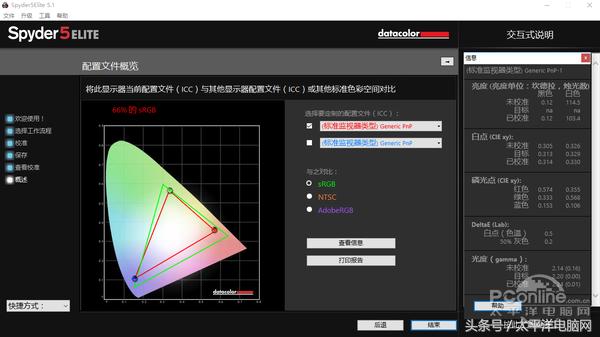

  我们再来看看,处于基本相同价位的MateBookD的IPS屏幕有着怎样的表现。它运用的是15.6英寸、1080P辨别率的IPS屏,通过Spyder5 Elite进行测验后,得到这块屏幕的色彩空间为65% sRGB,同时也表现出了前面所说的IPS的问题,它的屏幕是有偏暖的倾向的(不过好在这款电脑自带了调色软件)。
  但水波纹的情况却的确没有出现在IPS屏幕上,视野角度也很合适。

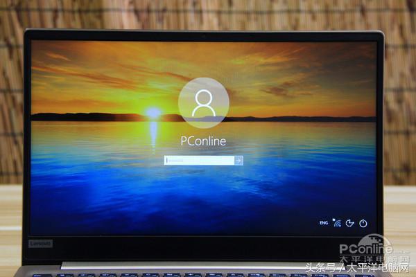

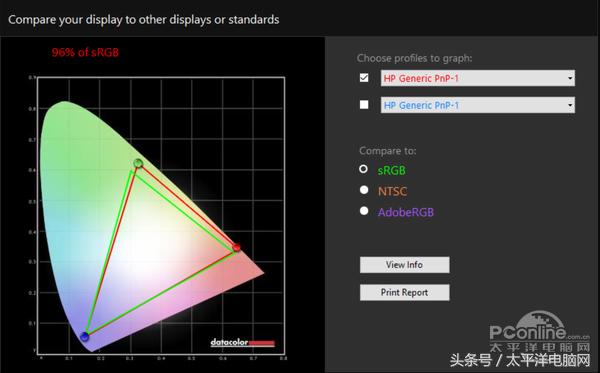

  细心的读者大概注意到了,对于采用IPS面板屏幕的笔记本,我们是以价格排序的,因为的确存在这样一个问题,高端的IPS屏和低端的差别还是很大的(特别是在价格上面,但不是说绝对的,越贵的笔记本屏幕越好——别问我怎么知道的,吃了三个月土了,累觉不爱)。联想小新潮7000-13搭载的是一块13.3英寸辨别率为1920x1080的全高清IPS屏,与前一款IPS屏幕的笔记本不一样,通过Spyder5校色软件的测验结果可知,潮7000屏幕的sRGB色域达到了96%。
  达到了主流显示器的水准,更全的色域表现就意味着更完整的视觉体验,比如在看电影的时候,许多导演会喜欢用颜色来传达思想和调动观众情绪,而如若没有一个色域比较全的屏幕,就不太好get到一些剧情当中的点(我自己的笔记本就有这个问题,看电影时,对于电影中画面色彩元素过多的分镜就很头疼——它会一刀切地把相似的颜色都显示成一样的,看起来就很单调)。

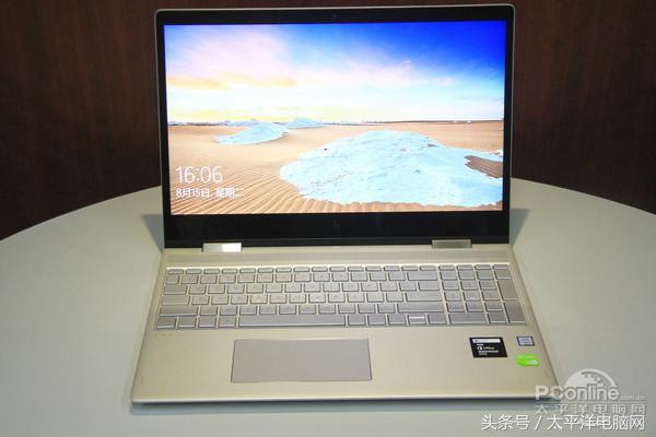

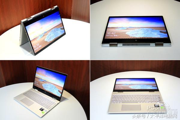

惠普ENVY x360
  惠普ENVY x360同样配备的是一块15.6英寸辨别率为1920x1080的全高清IPS屏,具有178度的可视角度,在强光下依旧可以展现画质细节,可以看到,这款笔记本的屏幕是可以随意反转的——而敢于这么规划,一部分原因大概就是因为屏幕的可视角度更广——不一样角度下并不会产生显著的色偏。值得一提的是,这块屏幕还支持触控笔和手写功能,而这,也是IPS屏幕时常使用的一个领域。

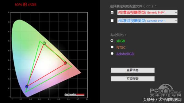

  通过Spyder5校色软件对屏幕进行了测验,可以得知,这款笔记本的IPS屏的色域为——sRGB色域达到了66%。
